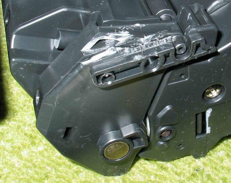

Mam novy originalny toner HP C7115X pre LJ1200. Myslel som, ze bude pasovat do LJ1150, pretoze som raz skusal takto prehodit toner z LJ1200 to LJ1150 - pasoval a fungovalo to. Lenze teraz som si uvedomil, ze to bol neoriginalny, ktore sa vyrabaju univerzalne pre oba tieto typy tlaciarni.
Original C7115X do LJ1150 nepasuje - na lavej strane hore ma menej skosenu hranu. A chyba mu jeden vystupok navrchu (to asi nevadi, ten je podla mna na toneri pre LJ1150 preto, aby sa nedal vlozit do LJ1200). Okrem toho tam nevidim ziadny rozdiel. Skusali ste niekto tu lavu stranu orezat/obrusit?

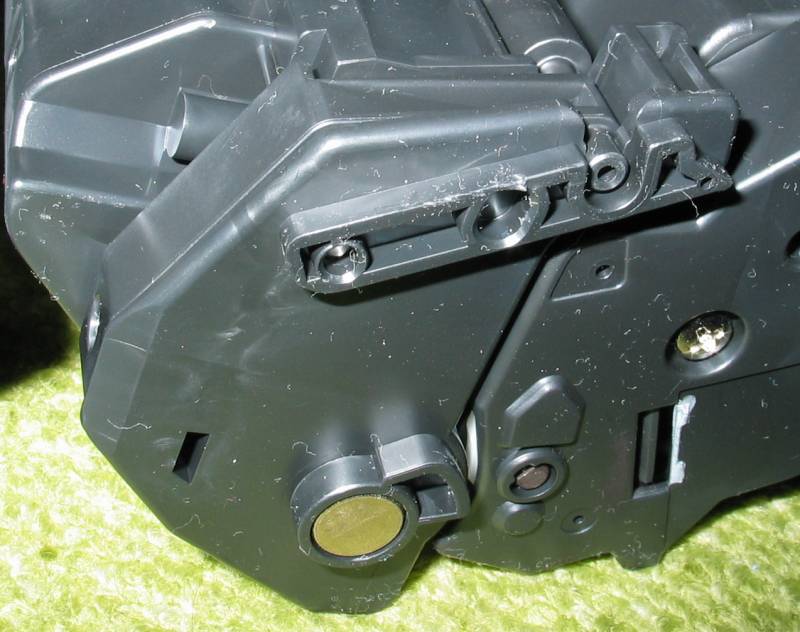

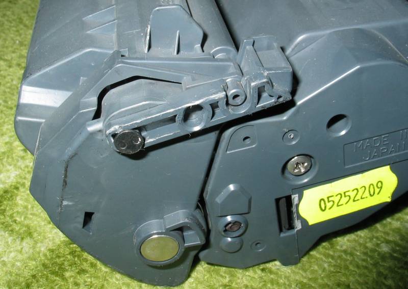

Orezal som tu lavu stranu podla tonera do LJ1150. Voslo to tam bez problemov. Aj to tlaci, zacalo to nie velmi syto a postupne sa to zhorsuje. Podla mna je ten toner vadny, aj ked bol nerozbaleny, vyzera byt z roku 2008...
[edit]
Pridane fotky.
