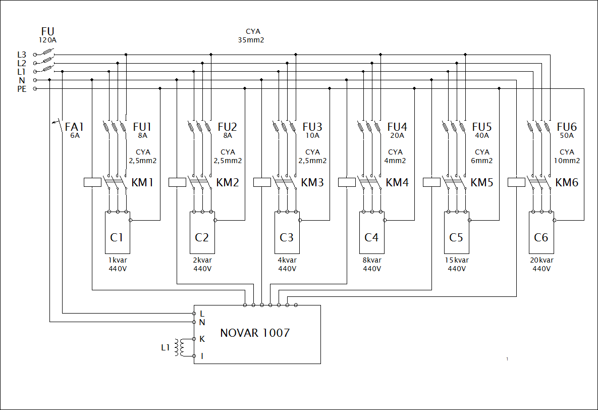

V prílohe je nová schéma. Stýkače predimenzujem dvojnásobne - ako bolo doporučené v článku ,na ktorý odkazoval Achab.

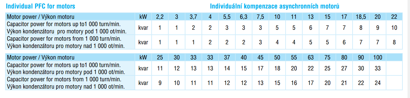

Nedokompenzovanie výkonov pod 1kvar problémom nebude, nakoľko sa jedná o motory pod 2,2kW a také tam prakticky nie sú - v prílohe tabuľka na dimenzovanie individuálnej kompenzácie podľa výkonu motora.

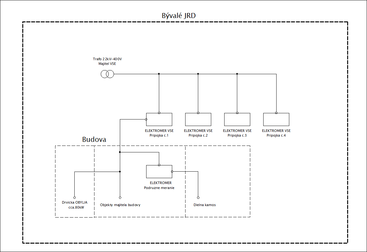

Tak som to radšej nakreslil, lebo som to asi zbytočným opisovaním situácie zamotal. Z nákresu je asi všetko zrejmé.Pre nás je predmetná prípojka č.1. Na toto meranie chodia pokuty, čiže toto potrebujeme kompenzovať.
Dohoda medzi majiteľom budovy a kamošom je na nich. Najprv ho nútili si spraviť vlastnú prípojku - to by ho vyšlo na rovnaké peniaze ako kompenzácia celého objektu a tak som mu navrhol nech to celé zacvaká on a ak sa bude sťahovať, tak si kompenzáciu vezme so sebou. To by s prípojkou nebolo možné.
Čo bude robiť majiteľ po kamošovom odchode ma nezaujíma - ak nebude chcieť cvakať pokuty, aj tak si to bude musieť vyriešiť. On má vo svojich priestoroch tiež dielňu ,ale tá sa využíva sporadicky - na opravu poľnohospodárskych strojov. Okrem toho pod neho spadá aj drvička obilia, ktorá sa však používa minimálne - cca. 1x mesačne v letno období. Pri tomto využití by pokuty vyprodukované jeho strojmi boli zrejme oveľa nižšie a tým pádom aj bezpredmetné...

Snímací měřící trafo by mělo být instalováno co nejblíž k tomu fakturačnímu elektroměru. Na tom prvním obrázku, nemáš zakresleny vybíjecí odpory na kondenzátorech. Ten kompenzační rozváděč bude z s hradícími tlumivkami nebo bez nich?
Jinak některé firmy mají již hotové stykače určené přímo pro kompenzační kondenzátory. Pokud si troufáš vyrobit celý rozváděč, tak to klobouk dolů.
Ono to totiž není tak jednoduché, jak to vypadá na tom výkresu. Držím palce.

Rozvádzače som robil už aj o dosť zložitejšie, toto je v podstate trivialna vec čo sa týka zložitosti zapojenia. Akurát som kompenzačný rozvádzač ešte nevyrábal.
Tlmivky neplánujem.
Stýkače budú tak ako si písal - určené pre kompenzáciu. Akurát sa dajú objednať ako s ,tak aj bez spomínaných rezistorov. Viem že slúžia na vybíjanie kondenzátorov, ale načo to má vplyv neviem... V literatúre som túto info zatiaľ nenašiel.

K tomu měřícímu trafu použij přiměřený průřez vodiče. Většimou jsme i na pár metrů dávali 4mm²Cu, u delšího vedení může vyjít i vyšší. Nebo podle doporučení výrobce. Vnitřní spoj proudového obvodu k regulátoru v rozvaděči už stačí 2,5mm²Cu.
Nevím jestli se současně vyrábí nějaké speciální stykače na tento účel ale u starších kompenzátorů s regulátory RQ5 apod. byly běžné stykače kategorie AC3. Hlavní silové stykače spínaly svým klidovým (rozpínacím) kontaktem přes pomocné stykače V25M nebo V16M 3 vybíjecí odpory zapojené do Y na všechny tři vývody příslušného kondenzátoru.
Kompenzátory s regulátory ERQ15 už měly pouze jeden vybíjecí odpor spínaný přímo klidovým kontaktem silového stykače na 2 vývody kondenzátoru.
U regulátorů s triaky na výstupech musel být paralelně k cívce stykače připojen ochranný RC člen jinak se triaky v krátké době prorazily. Pokud to není u daného regulátoru řešeno jinak a výrobce podobné opatření předepisuje tak doporučuju dodržet.

To si moc nepochopil. Odpory jsou jednak přímo součástí kompenzačních kondenzátorů, a za další jsou u stykačů z důvodů zabezpečení proti svaření kontaktů při spínání stykačů.

Aha, vďaka za objasnenie. Tak určite použijem stýkače s rezistormi.
K tomu prúdovemu trafu som sa zatiaľ nedostal.
Stýkače sú špeciálne určené na tento účel - kompenzačné. Podľa literatúry by sa na kompenzáciu tohoto typu (zváračky, obrábacie stroje),kde dochádza k rýchlym zmenám,mali používať SSR relé - polovodičové. Ibaže cena je šialená.
Riadiaca jednotka má výstupy reléové , čiže poškodenie vplyvom napäťovej špičky nehrozí.
