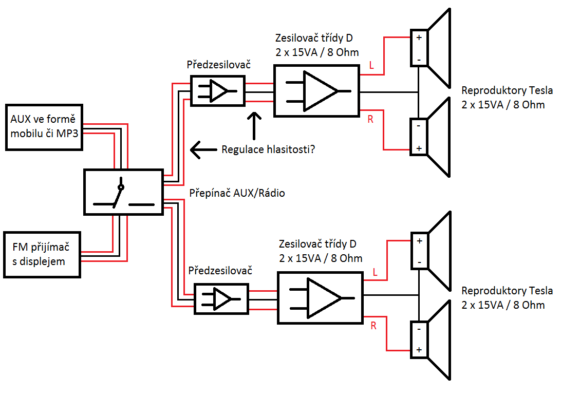

Zdravím,
chtěl bych si sestavit audiosystém do svého veterána. Stačí mi jen FM přijímač a vstup AUX (mobil). Nechci si kupovat nová autorádia, která svým designem nepasují do staršího auta, a starší autorádia taktéž ne, jak kvůli ceně, tak kvůli funkcím a přizpůsobitelnosti. Proto si chci celé zařízení sestavit z modulů, ke kterým bych měl pár dotazů.
Viz. jednoduché schéma.
1. Vstupem bude AUX (mobil) nebo FM přijímač, ze kterého bych display a potenciometry vytáhl drátky na panel.
http://www.ebay.com/itm/FM-Frequency-Mo ... Sw2xRYQOVg
2. Přepínač vstupů bude použit buď klasický mechanický nebo pomocí relátka, co bude vhodnější?!
3. (4.) Regulaci hlasitosti chci provést jako skupinové ladění a za ním ladění jen jedné poloviny reproduktorů. Pro skupinové se použije potenciometr LOG stereo a pro jednotlivé dle 2. obrázku. http://www.belza.cz/audio/lpots.htm Ovšem zde si nejsem jist, jestli se regulace hlasitosti dává před předzesilovač nebo až za něj?
4. (3.) Předzesilovač pro stejnoměrné zesílení signálu, který se rozdělí do 2 směrů, tak aby při přidání hlasitosti jedné skupiny nepoklesla hlasitost druhé skupiny. Zde ale nevím, co použít. Jestli můžu něco takového (zřejmě třída D): http://www.ebay.com/itm/TDA1308-Digital ... SwZJBYBcNN nebo něco takového (třída AB)? http://www.ezk.cz/stavebnice_moduly/psu4580.htm
5. Koncový zesilovač. Zde opět nevím, co je lepší. Jestli třída D, která má nejlepší el. účinnost, nebo třída AB, jejíž audio schopnosti jsou na tom líp? Do auta je to možná jedno. Můžu něco mezi těmito dvěma:
http://www.ebay.com/itm/2-x-15W-8ohm-Cl ... SwcvdXOtQg
http://www.ebay.com/itm/2X15W-at-8ohm-C ... SwdWBXOtgX
nebo raději toto? http://www.ezk.cz/stavebnice_moduly/ksj4005.htm
6. Reproduktory mám starší Tesla, čtyři stejné. Vše to dělám kvůli nim.
Předem se omlouvám za zbytečnou složitost a hloupé dotazy.
Mockrát děkuji. Přeji hezký den.

Každý autorádio nemá výstup pro 4 repro.Třeba VW dával v roce 2000 autorádia Beta a to mělo jen 2 kanály.Kdo chtěl 4 kanály,musel si připlatit za Gammu.
#13 Příspěvek od EKKAR »
Navíc 2kanálovej zesilovač s odporově odvozeným buzením pro zadní kanály není těžký ubastlit z TDA2005 nebo TDA2009 případně 2x TDA2030, dálkově zapínat napájení od původně 2kanálovýho rádia a kamkoliv v autě schovat - dyť to jde udělat do krabičky 3x5x10cm velký ...

Těch zesilovačů do auta existuje hromada. Do veterána by stylově slušely konce s tranzistory GD607/GD617, ale do těch už bych dnes nešel. Vidět do toho není, tak ty TDA2005, každý zapojený do můstku, ale na to potřebuješ čtyři.
Pak existují obvody pro autorádia, třeba TDA7374. Máš v tom hned dva můstkové zesilovače v jednom pouzdře, zapojení má minimum vnějších součástek, na běžce potenciometru můžeš připojit vstupy dvou zesilovačů, prostě s tím jde čarovat.
Ale jen s drobnými změnami (někdy i úplně stejně) to jde zapojit i s TDA7375, případně můžeš použít TDA7383 až 7386, ty mají v sobě osm zesilovačů po dvou do můstku, takže máš čtyři kanály v jednom švábu.
A dalo by se pokračovat tou už zmíněnou hromadou jiných integrovaných koncáků určených pro provoz v autě.
A na vstupy si připoj, co libo.

Já reagoval na tohle:
Hugo píše:Já sám mám také autorádio TESLA 2116B. Žádná sláva to není, ale funguje. Toto celé realizuji proto, že tyto autorádia nemají bez přestavby výstup pro 4 reproduktory a AUX vstup. Nepotřebuji na nich přehrávač CD, USB, SD Card ani kazet.
Pokud mu rádio funguje - a chce to ve stejným stylu a potřebuje jen zadní kanály, tak pro ty stačí odvodit signál odporovou maticí od předních - a pak nepotřebuje žádný 4 zešilovače do 2 můstků, ale stačí mu 2 jdnoduchý koncáky po 10W = 1 pouzdro TDA2005 nebo TDA2009, protože v těch Teslách 2116B ani výkonnější výstupy nikdy nebyly.
