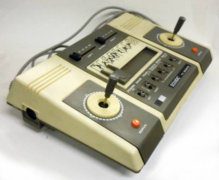

Našel jsem Console Vidéo - TV Sport (Modèle TVG-SD-04),ale neznám výstupní kanál na analog tv.Nevíte prosím někdo na jaké frekvenci,kanálu lze naladit?Automat to přejede,ale nenastaví.Chtělo by to najít v ručním naladění a pak jemně doladit.

Možná. 30-33tý kanál.
mi-ro
Příspěvky: 8748
Bydliště: rovina u Kolína
#3 Příspěvek od mi-ro »
Fixní na UHF bývaly 36k. ale kdo ví? Nejelo tohle někde ve VHF? třeba 1.-2k. TV je třeba nechat projet komplet, všechna tři pásma. A pokud to je v NTSC, nemusí telka najít synchro a tím ani nezastaví ladění.

Na Google/EBAY jsou o této hře zmínky (prodej cca 40€), o výstupním kanále info není, ale je tam napsáno že to má černobílé zobrazení a tím že je to francouzské, tak bych ručně prohledal 1.TV pásmo, případně zkontroloval kabel a koncovku jestli není ve zkratu. Má to alespoň snahu na obrazovce najít cosi připomínající nějaký signál? Možná TV nemá 1.pásmo nebo je hra vadná.

Ideální je to připojit ke starší TV s manuálním laděním nebo napěťovou syntézou, tam není problém projet celé pásmo. Stejně jako starší VHS to přesný kanál mít nebude.

Frantíci ale vysílaly v SECAMu,tak jestli to nebude tím.

Někdo psal, že to má černobílý výstup, tam by SECAM neměl vadit. A většina starších CRT televizí si se SECAM poradí; v tom bych problém neviděl.
Řešením by byla nějaká třeba stará TESLA a projet všechny pásma pěkně manuálně, tím červeným kolíčkem :lol:

Potíž může být i v tom, že v roce 1976 ještě měli Frantíci normu L s 819 řádky a pozitivní modulací (sanchronizační impulsy mají nejmenší amplitudu), proto ladění na televizi nemusí zastavit, protože nerozeznává synchronizační směs pro 625 řádků a synchronizační impulsy s maximální amplitudou.
Asi by se hodilo kouknout na výstupní signál osciloskopem.

To by nevadilo, i moderní TV to umí a v nejhorším to zobrazí jen čb, naladit to ale musí. V Secamu problém nebude.

To mě taky napadlo, ale nečekal bych, že to poběží právě v této normě, která už tehdy končila. Konzole má anglické popisky a nejspíš se vyráběla pro celou západní Evropu. Vyrábět to speciálně pro Francii, navíc když samotné rozlišení té hry bylo tak PAL/4, nedává smysl. Navíc jsou na webu snímky podobné verze s popisem 625/50.

A má to vůbec modulaci ???
Jak moc by to bylo v 70. letech neobvyklé ?

V sedmdesátých létech byl spíše neobvyklý videovstup u televize, takže bych tam modulátor čekal.

TV s videovstupem se kromě specialit objevily až koncem 70. let. Ono to souvisí i s napájením TV, v té době nebylo ani na západě běžné, aby byla kostra TV oddělena od sítě. Paradoxně brzo to bylo u Rubínů, vzhledem k jejich napájení přes trafo to šlo snadno.
UHF modulátor mělo i ZX Spectrum z roku 1982, videovýstup se musel případně vytáhnout z desky.

Na SDR s USB DVB-T (RTL2832) frekvenci jeho výstupního signálu snadno najdeš.
