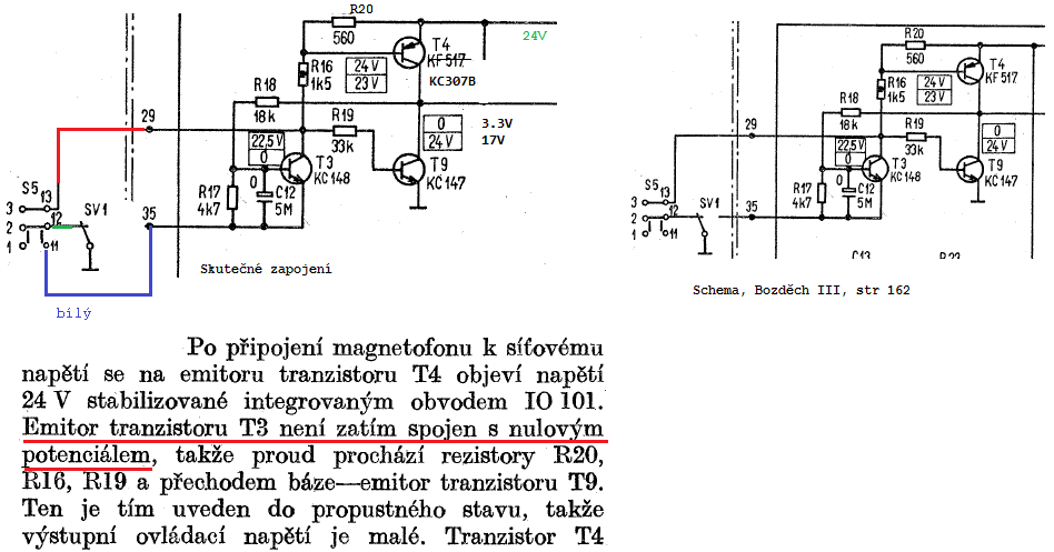

Po delší době se opět přihlašuji do diskuze a prosil bych o radu, případně o pomoc.
Měl jsem cívkový magnetofon Tesla B-116, který jsem uvedk do chodu a vcelku ladem mi ležel doma. Půjčil jsem ho tedy kamarádovi a nyní se mi po čase vrátil. Magnetofon sice přehrával, nahrával, ale měl ulomený tahový potenciometr record Level na pravé straně. Po odkrytování a odpájení ulomeného tahového potenciometru a napájení nového kusu jsem zjistil následující. Magnetofon ihned po zapnutí naběhne do pozice nahrávání, ale signál do indikátorů nejde. Nelze přehrát a svítí červeně indikátory záznamu. Kde by mohli soudruzi udělat chybu? Může mi někdo poradit? Nrbo popřípadě doporučit někoho v okolí Litomyšle, kdo by byl ochoten tento kotoučák opět zprovoznit?

pozri "pérový zväzok" ktorý ovláda prepínanie nahrávania/prehrávania
