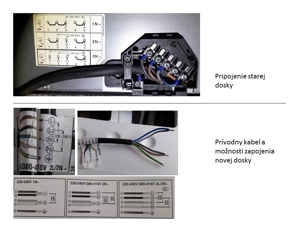

Ahojte.
Potreboval by som poradit so zapojenim varnej dosky. Mam novu indukciu, ktoru menim za sklokeramiku. Je od rovnakeho vyrobcu ako stara, napriek tomu je tam rozdiel v zapojeni.
V prilohe su podrobnosti. Stara doska vyzera, ze je zapojena na 3 fazy. Otazku mam k tej novej, je tam naozaj moznost max na 2 F a 2N?
(73.69 KiB) Staženo 317 x

Nova doska vyzaduje o 1 fazu menej. Kazdopadne by ti to mal zapojit niekto "s razitkom" bo inak nemas narok na zaruku ;)
#3 Příspěvek od p32 »
Záruka je jedna věc - jde spíše o tu revizi pro pojištění. Indukčka může být od známého stará 5 let, protože si kupuje jinou, že?
Jinak je tam jasné, že Levá strana bude přes N1 a L1 a jistič J1.
Pravá strana té indukčky bude přes N2 a L2 a jistič J2.
Když ti vypadne jistič J1, tak pojede ještě druhá strana a obráceně.
Měl bys mít ale přivod dimenzován an větší odběr proudu, aspoň 20 A, protože 16 A hlavní jistič ti může vyskakovat.
Pokud si to budeš zapojovat sám, tak si potom pozvi známého kvůli pojistce, ať ti na to dá revizi. Toho nebude zajímat, kdo to zapojoval, ale jak je to zapojené. Spíše ale mám dojem, že při takovém dotazu bys měl raději někoho zavolat, co tomu rozumí.

K původnímu dotazu, ano jde o zapojení 2xF a 2N. Bohužel barvy kabelu velmi často svádějí k zapojení modrá N + 3f!! vč. šedé jako fázového vodiče!! A je vymalováno. Pulzní napáječ a řídící elektronika je zametená páč obdržela místo 230V plných 400V. Záruční servis tuto chybu neomylně pozná, (vybouchaný zdrojový elyty, díra do zdrojového IO+ další) a záruku neuzná! Výměna zákl. desky raketa. V takovém případě je bezpředmětné, zda zapojil odborník s 50kou a razítkem nebo "odborník".

Takze cierna s ciernou, hneda s hnedou, sedu zo zasuvky (3F) zaizolujem, seda a modra z novej dosky na modru. OK?
