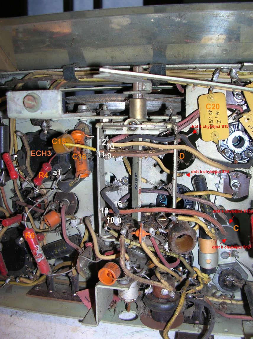

zacal jsem davat do kupy toto radio.
Na prvni pohled vypadalo notne zaspinene komplet, ale pak jsem si vsiml, ze mam zespod navic 4 draty a 2 diry v sasi.
Chybi svisle valce - bloky C a D.
Prikladam foto, kde jsem si zacal znacit soucastky kde pozice sedi s manualem na Elektrotanja.
Zajimala by me nejaka historie jak to bylo s pripadnou nucenou upravou prijimacu za valky ci neco kolem toho.
Jestli muze nekdo prispet se svou troskou do mlyna.
civky s.jpg- (237.41 KiB) Staženo 291 x

Uz jsem radio zkompletoval.
Zde je vysledek na DV:
https://youtu.be/OrdB-Lcq4hA
Na SV to oproti jinym strojum trochu vic sumi a je to hurt srozumitelny prednes.
Az budu mit cas, jeste se k tomu asi vratim.
Mam trochu podezreni na kvalitu diod EBL1.
Mam lampy jen s podobnymi vysledky mereni na BM215 a to u tech diod pod tolerancnim polem karty.
