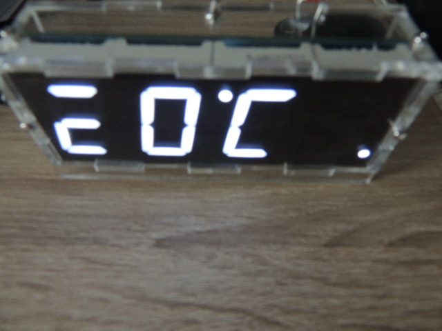

Zdravím,poradil by někdo na co se zaměřit,když nechce zobrazovat segment .Výstup je z stc15w404as a dále přes odpor a pak už jenom segment.Spoje jsem proletoval znovu.Na chvilku to bylo OK a po odpojení napájení a znovu po zapojení se objeví tato chyba.

Měřit.

Tak tak, musíš sledovat signál pro buzení LED, buď je někde přerušený, pak to opravíš, nebo jde a ž na LED, ale ta nesvítí, protože je po smrti, v tom případě je to smůla, zejména, pokud se jedná o zákaznický displej.

Vzhledem k tomu, že ostatní segmenty digitu svítí, buzení anody je OK, vzhledem k tomu, že stejný segment jiných digitů svítí, příslušný port MCU je OK, problém je tedy buď po cestě, nebo v displeji, Vzhledem k tomu, že jsou to běžné, navíc oddělené sedmisegmentovky, lze i ten vyměnit. Ale proměř dráhy na desce, jestli je to shitty chinese PCB, může být někde přerušená dráha, nebo prokov.

A co to ma na tom tvem obrazku ukazovat?
Jaky udaj? 20st.C?
Prohod segmentovky, pokud jsou v patici.

Ty hodiny mi jedou dvoje ale u prvních jsem měl podobný problém (na jiném segmentu) - studeňák jako prase. Je to čína, skladovaná v igeliťáku minimálně měsíc uvnitř lodního kontejneru. Oxydace zaručena!

Studeňák nebo poškozená cestička na DPS. Je-li k té stavebnici schema, tak zkusit drátkem propojit/nahradit, možná je poškozena 7-segmentovka (pájení, utavená nožka ?)

Děkuji za tipy,nakonec to byl studeňák
