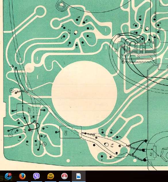

Zdravím nejsem odborník může někdo označit pin na kterém mám měřit a kolik by tam mělo být?
Nejlépe domalovat do obrázku, budu vděčný já lampám nerozumím abojím se vysokého napětí (už jsem od toho rádia něco chytil) Vím jak mám zapojit vidlici aby na šasi nebyla fáze to už mám odzkoušené.

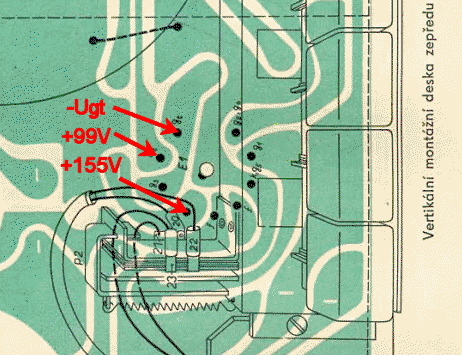

Stačí ta tři napětí. -Ugt měřit přes oddělovací odpor (např.100k) umístěný až na konci měřicího kablíku, měření je orientační v porovnání s fungujícím rozsahem KV.
Pokud nekmitá oscilátor na SV a DV, může být slabá ECH81, nebo součásti oscilátoru těchto rozsahů. Zkontrolovat C17, C18, C12 a pro DV ještě C16 a kontakty 8-9 P1.
