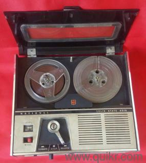

Prvý krát som sa s tým stretol v tomto National Panasonicu, ....keď sa odskrutkuje časť (válček so závitom) z capstanu s väčším priemerom, tak aby sa ten diel nestratil, je na to skrutka, na ktorú sa válček "odloží" - na obr. je to strieborná tyčka hore medzi cievkami ....
National Panasonic
(15.88 KiB) Staženo 129 x
