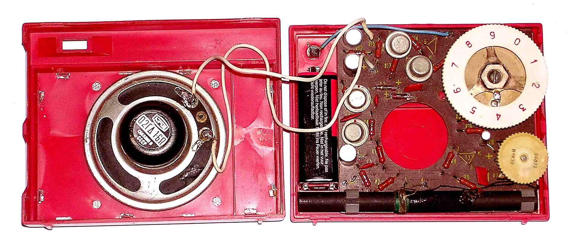

Neměla "Zvězdočka" ladící kondensátor keramický?Něco se mi plete.
Sendyx
Příspěvky: 12454
#82 Příspěvek od Sendyx »
Měla, tuším 20 až 150pF.
dred
Příspěvky: 2590
Bydliště: Handlová
#83 Příspěvek od dred »
ano.. asi 2,5 - 3 cm priemer - možno väčší...
