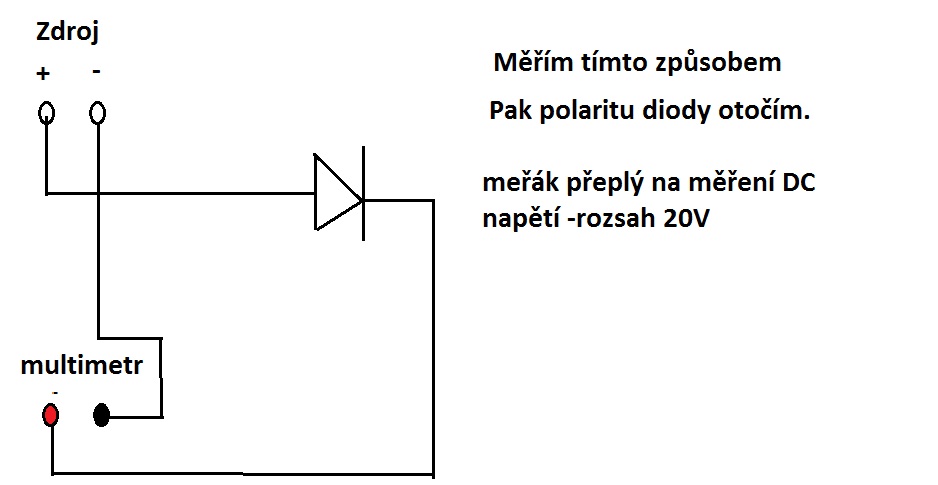

Měřím diody klasicky multimetrem,ale pak je ještě zkouším s regulovatelným zdrojem a to tak, že nastavím cca 5-12V..mínusový pól zdroje zapojím do multimetru, plusový pól dám anodu a na katodu dám druhý hrot měřáku.V tomto stavu bych měl naměřit napětí zdroje (propustný směr diody) a pak když diodu otočím,tak bych neměl naměřit skoro nic.
otázka zní : napětí ze zdroje třeba 9V..ale tímto způsobem naměřím na diodě v nepropustném směru cca 5V...je tedy jasné,že je vadná? nebo tato metoda má háček?

Já mám pořád podezření, že má voltmetr zapojený do série s měřenou diodou...

Michal22 píše:Já mám pořád podezření, že má voltmetr zapojený do série s měřenou diodou...
(48.46 KiB) Staženo 153 x

Zkus se zamyslet, jaký je vnitřní odpor voltmetru, jaký tedy teče diodou proud a porovnej s datasheetem. U některých diod klidně voltmetr ukáže v závěrném směru téměř plné napětí baterie a ničemu to nevadí...

To, co naměříš, je vlastně jeden bod té V-A charky. Normální multimetr má odpor 10 MΩ, na rozsahu 10 V v sérii se zátěží se chová jako ampérmetr s rozsahem 1 µA. Naměřená hodnota 5 V teda znamená závěrný proud diody 0,5 µA při napětí v závěrném směru 4 V (9-5).
