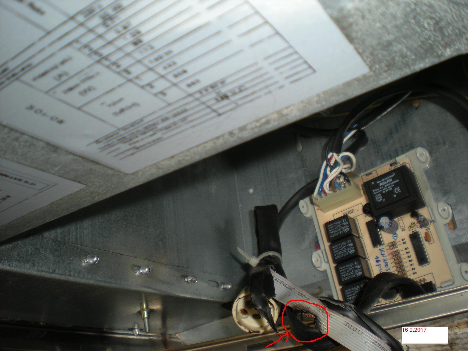

Pred mesiacom som vymenil elyt C2 470/16V (druhy bol OK)a isiel do teraz.Ze nejde teraz nic.Nie je na to schema aj ked to nie je zlozite.Plosak je CIHAN ASP111 Je tam IO ULN2003AC a programovatelny ak sa nemylim PIC16F716.Az vecer najskor budem mat trochu cas na to mrknut.Kamos chce aby som to prerobil samostatne FAN a sam.svetlo.

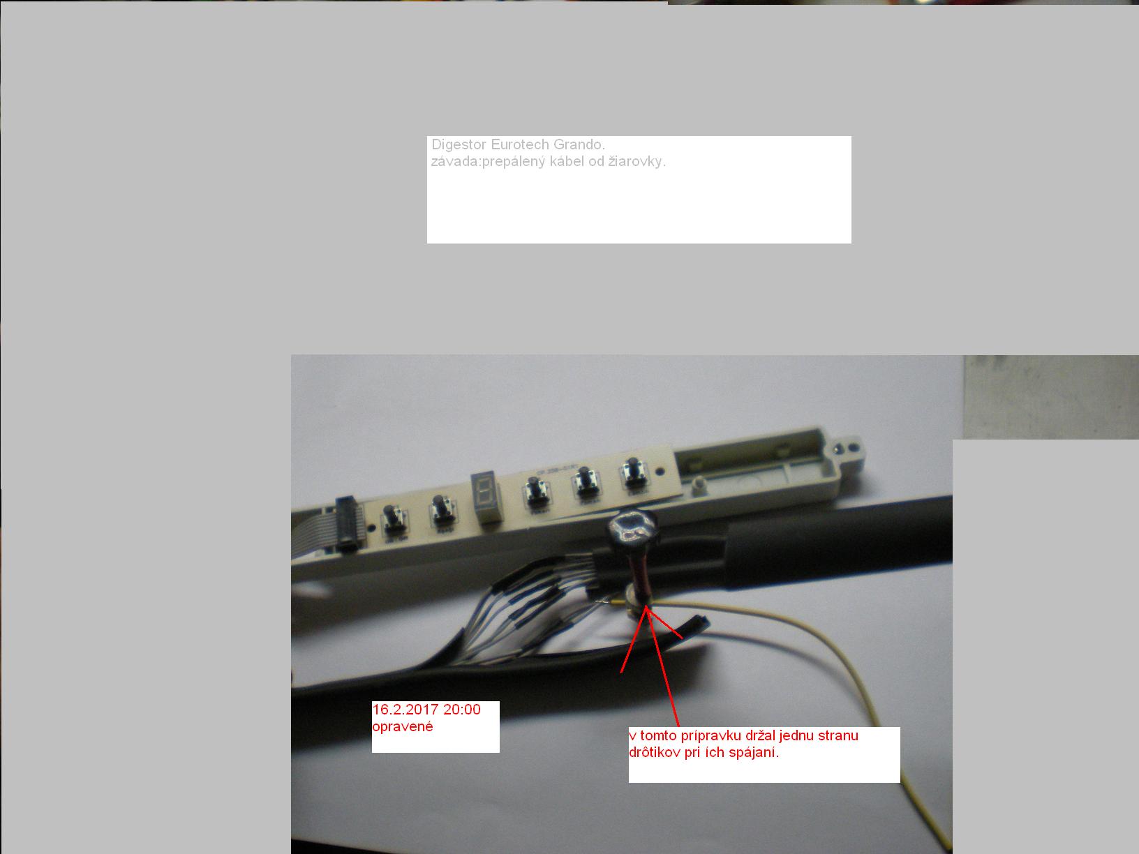

Na plosaku som nic nenasiel vadne,tak som isiel pozriet skrat na tlač.SW čelnom panely . Zavada :bola prepalena izolacia od ziarovky 60W.na plochom kabli ktory ide na celný panel.Dajte si na to bacha.Ja som dal pred mesiacom kamosovi opr.plosak a on asi ten pl.kabel dal pod ziarovku.Uz chcel aby som mu zapojil FAN a ziarovky na priamo.Slubil mi za opr.doniest drevo!
