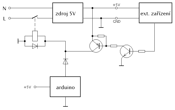

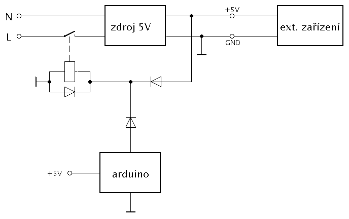

Z nakreslených obrázků je zřejmé, že po podržení relé externím signálem ztrácí arduino nad relém veškerou moc. Pak mi není jasné, proč s tou samodrží čekat až na externí "potvrzení". Proč nepodržet relé hned po jeho sepnutí? Nebo snad arduino při "nepotvrzení" z ext. zařízení relé po jisté době vypne?
Pokud tomu tak není, pak nevím, proč nepoužít jednodušší řešení, viz obr.
:wink:
(14.37 KiB) Staženo 159 x
(12.74 KiB) Staženo 163 x

Masar: ale my nevime, zda budou pracovat obe zarizeni se stejnym potencialem.
Příspěvky: 14453
#18 Příspěvek od masar »
Pokud máš na mysli galvanické oddělení, tak o tom není zmínka. Z použitých symbolů GND v úvodním obrázku to nutné není.
:wink:

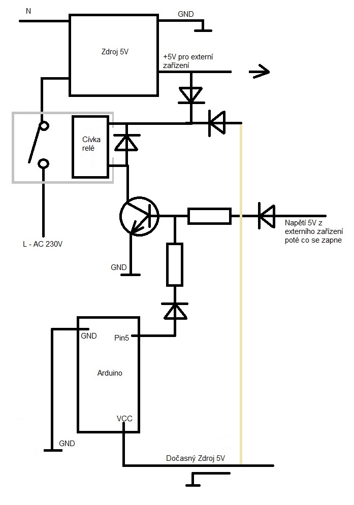

Jinak já jsem zatím dospěl k tomuto schématu, prosím o kontrolu
Díky

Příspěvky: 14453
#20 Příspěvek od masar »
Ano, může to tak být.
