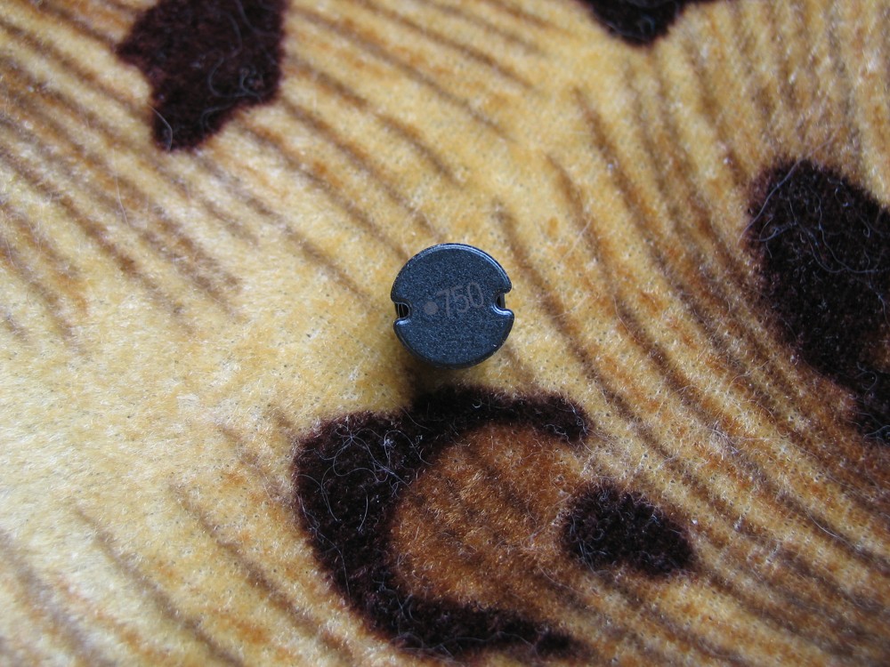

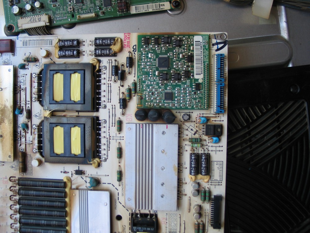

Dobrý deň.Po otvorení tv a zbežnom prezretí som objavil prehriate cievky.Preletoval som tam približne rovnaké,televízor naskočil.Len je problém v tom že tie cievky sú vysoké.No a ja neviem nikde nájsť vhodné .Rozmer cievok je priemer 10 mm a výška 5.7 mm.V naších predajniach som našiel len 12.5 mm na výšku.A tie sa mi už nevmestia pod kryt.Poradí mi niekto kde by som ich zohnal?

Tak ještě jednou a tak aby to pochopili i méně chápaví (třeba já). Tobě telka nesvítila, jen zvuk? Po demontáži jsi našel (vadné?) cívky a po výměně za něco podobného(!) televize normálně funguje? Můžeš prosím napsat, na kterém modulu jsi provedl takovou záměnu? A z čeho usuzuješ, že ty indukčnosti jsou vadné? Ono to vypadá na indukce podružných pulzáků. Za výměnu něčím podobným to většinou dopadne špatně. Navíc si myslím, že indukce nejsou vadné, tím spíše mi to celé nedává smysl.

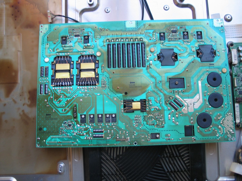

Špulky vypadají být na desce zdroje: http://www.ebay.com/itm/LG-scheda-alime ... Sw4CFYneut A přidávám se do klubu nechápajících :-)

Ano.Obraz nebol ,len zvuk.Je to na doske zdroja (PSU?) Čislo YP42LPBA. Cievky boli zapojené v sérii všetky tri.Jedna vypadla.Meral som ich tak mali hodnotu
0.4 Ohma a 0.07 mH. Bál som sa ich dať späť .Su dosť vyhriate. Tak som dal cievky 0.1mH.Po zapojení už tv ide.No mal som ho zapnutý len chvíľu .A teraz by som tam rád dal originál cievky.

No to sú ony.Len ja by som skôr potreboval len tie cievky.

Tak som ich dal späť.A funguje to .Len mi je divné že tie cievky boli až tak vyhriaté. Ak sa budú hriať tak musím zistiť prečo.

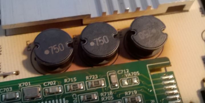

Naprosto stejná vada. Prostřední cívka z desky dokonce vypadla.
Přes ty cívky je napájený LED driver. Tady vlastnosti cívky nebudou kritické, maximálně tak proudová odolnost.

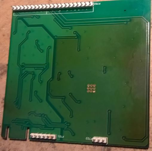

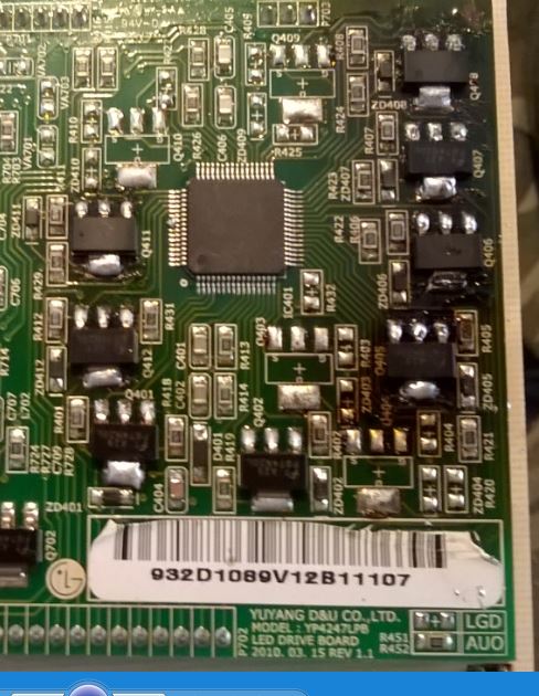

Já měnil i LED lišty, polovina led byla mrtvá. Po výměně jedna lišta svítila polovičním jasem než ostatní. Zjistil jsem načnutej FET na tom LED driveru. V sepnutém stavu měl odpor 80Ω

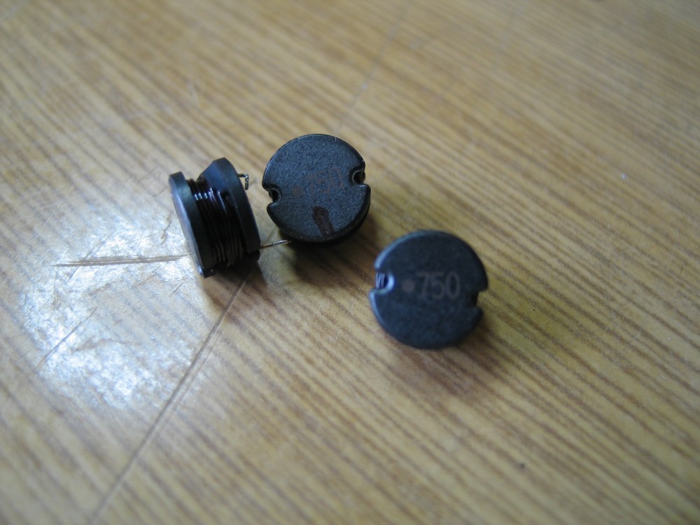

Presne ako píše-dj_Paul -.Aj mne vypadla tá stredná cievka.Ale vyhriaté boli všetky.Okrem iného som si všimol ,že tie cievky najviac vyhriaté mali jednu nožičku dosť krátku.Trčali len nepatrne nad plošákom.Dalo by sa skôr povedať že boli zarovno.
Po vyčistení a preletovaní tv už beží asi 4 hod.Cievky sú teplé ,ale asi v norme.
Tie FET tranzistory som mal aj ja poriadne vyhriaté.No po premeraní vyzerajú byť v pohode.
