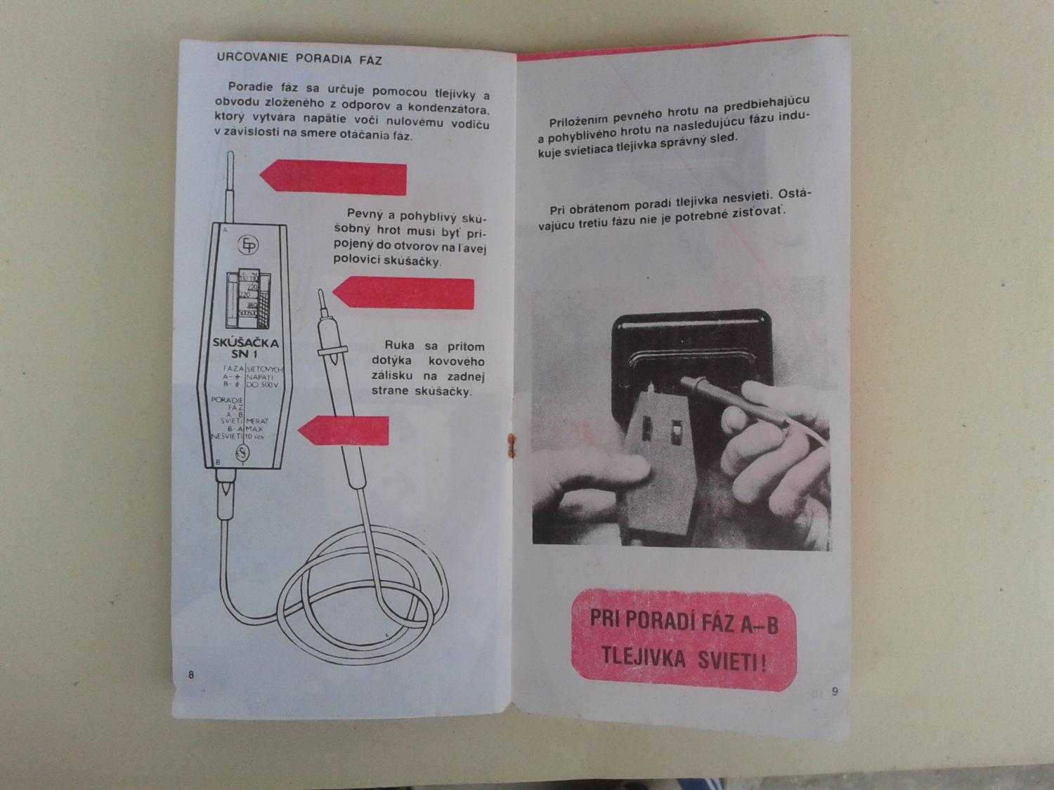

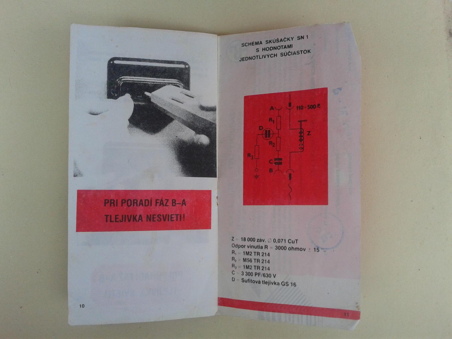

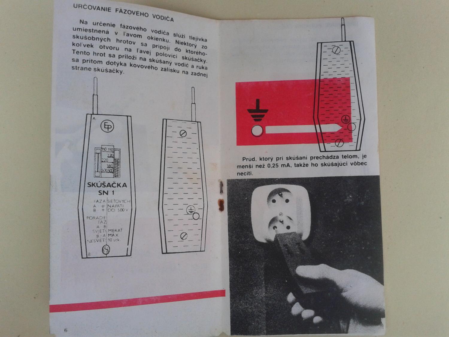

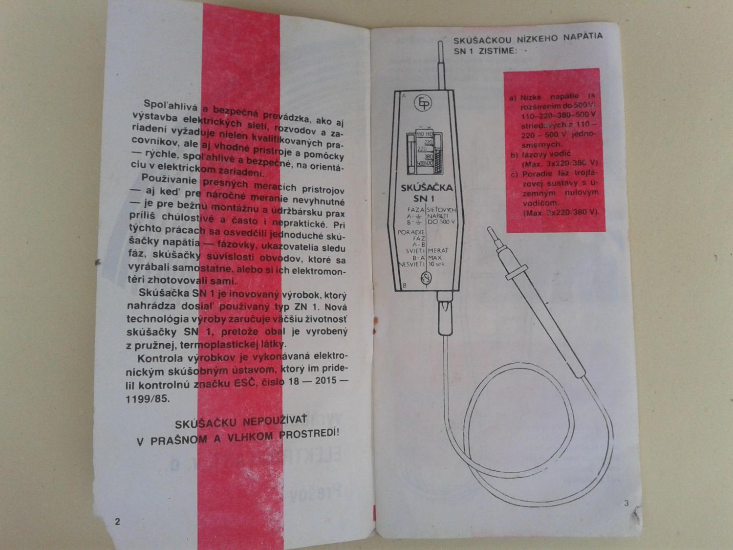

Nazdar. Při páchání pořádku jsem našel návod na tuto zkoušečku, popřípadě skúšačku SN 1 (nebo ZN1). Zase jsem ho někde založil, ale mezitím jsem ho stihnul nafotit - vím, že je používání této zkoušečky docela primitivní, ale možná se to někomu bude hodit.
(146.17 KiB) Staženo 14 x
(141.26 KiB) Staženo 15 x
(152.54 KiB) Staženo 17 x
(109.92 KiB) Staženo 8 x
(131.65 KiB) Staženo 8 x

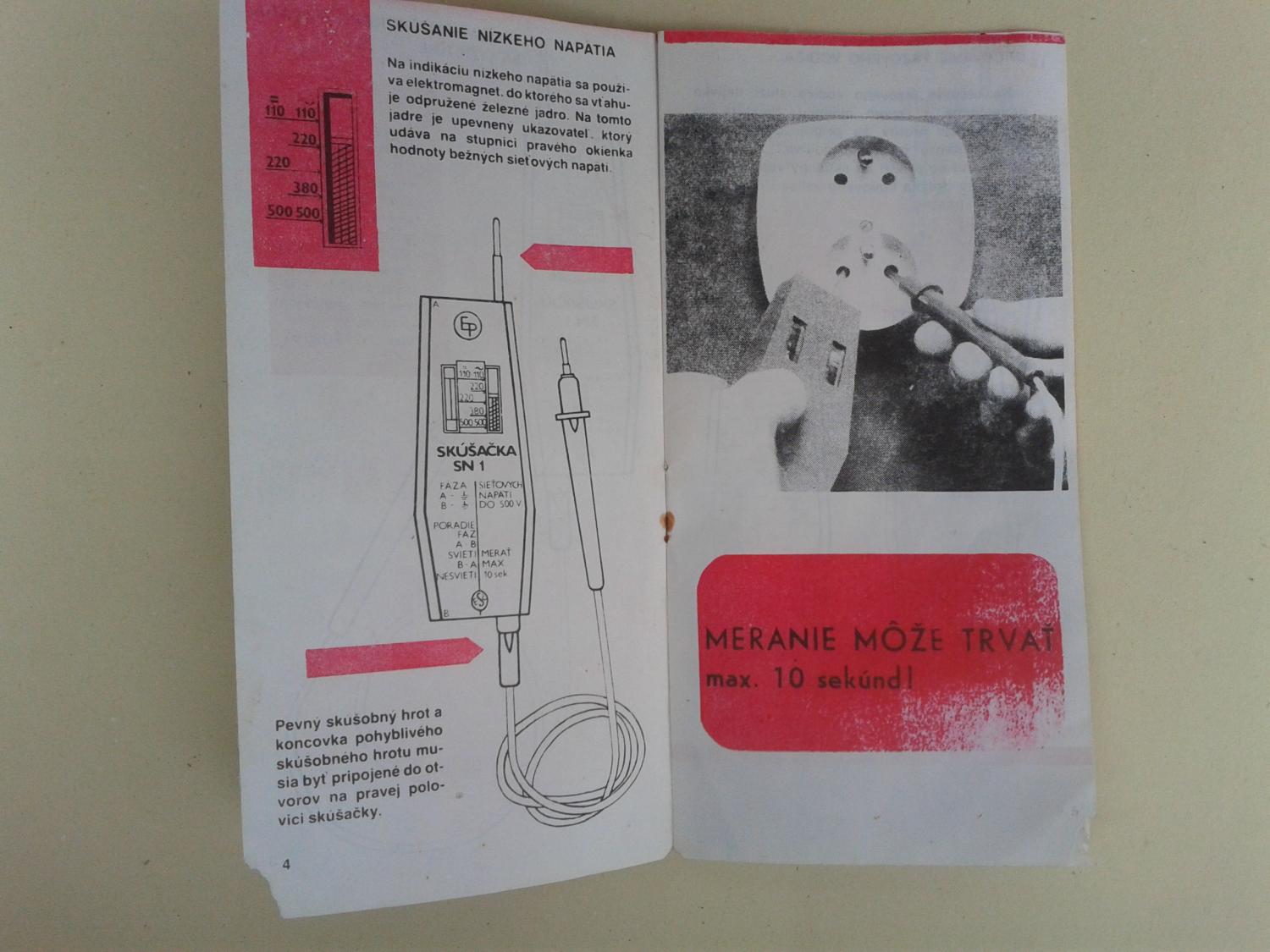

Druhá část. Poslední strana chybí a na předposlední straně je chycená nějaká průhledná nálepka (nešla odlepit bez poškození papíru).
(176.24 KiB) Staženo 14 x
(112.33 KiB) Staženo 34 x
(132.96 KiB) Staženo 23 x
