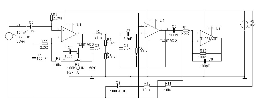

Tak jsem dospěl konečně k finální podobě přijímače, vycházel jsem jak ze Zdenkových rad, tak ze schémat v časopise Speleonics.
Vstupní díl je právě takovou kombinací: podle Speleonics by měl zesílení 125000 (snad počítám dobře, tři operáky, každý 50x), přitom u starších přijímačů mi zatím stačilo zesílení cca 3000.
Proto jsem místo prostředního zesilovače umístil filtr podle Zdenka.

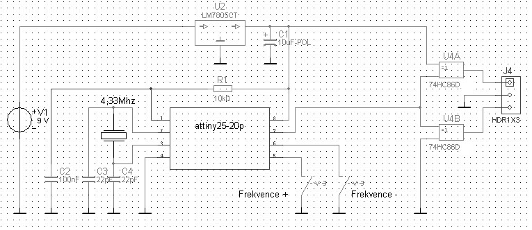

Oscilátor jsem nakonec použil osvědčený s ATiny25, jaký je v majáku, potřebného rozdílu jsem dosáhl použitím jiného krystalu.

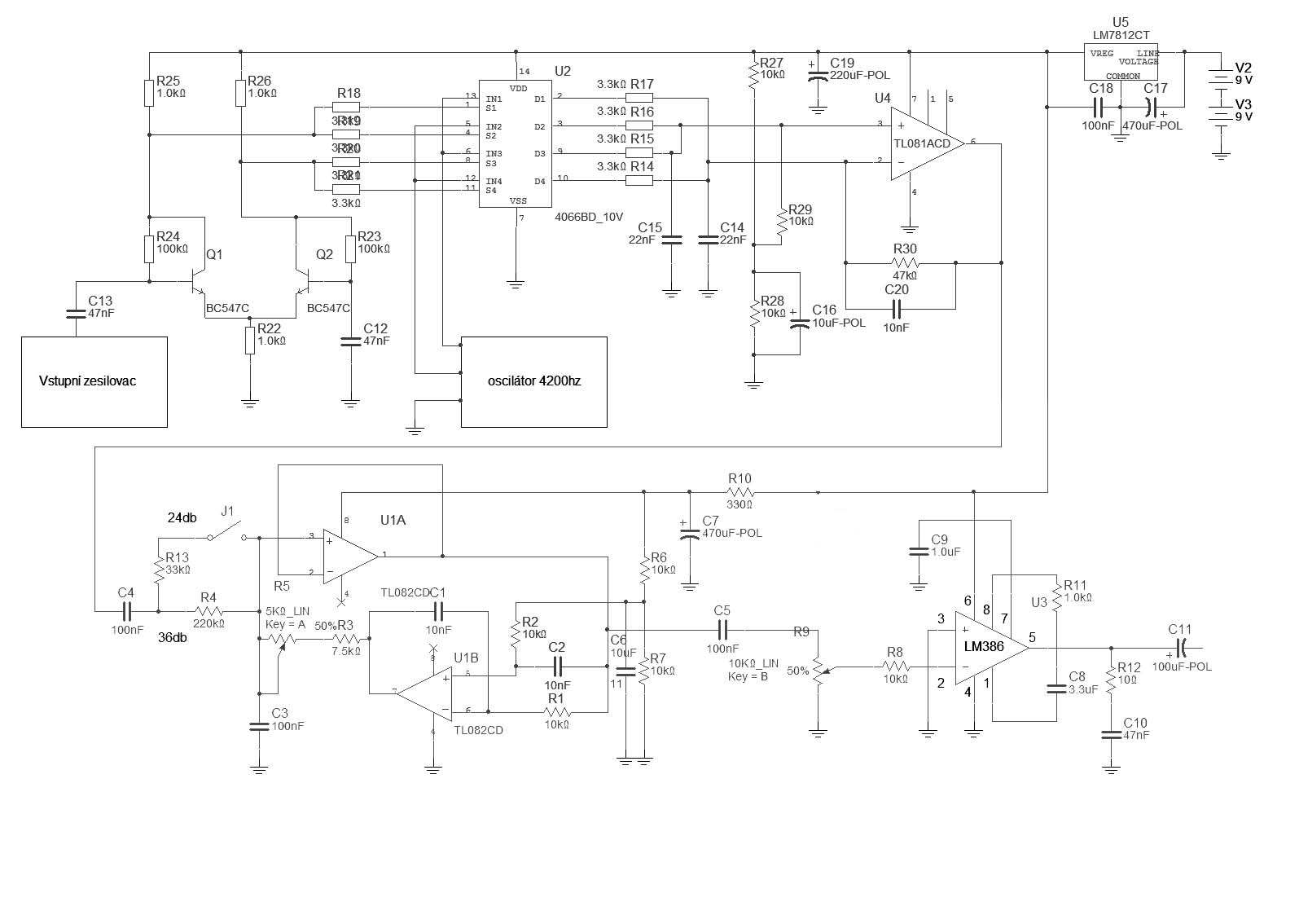

Směšovač je použit "nekorektní směšovač od Kubáče" beze změn a výstupní filtr bych asi řešil gyrátorem.
Edit: oprava, ve směšovači je odpor R30 také 10k. Chybička se vloudila...

Naposledy upravil(a) jade dne 09 dub 2017, 16:31, celkem upraveno 3 x.

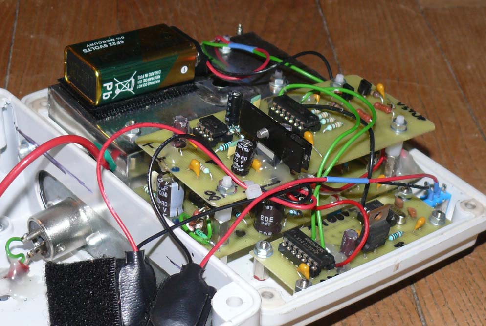

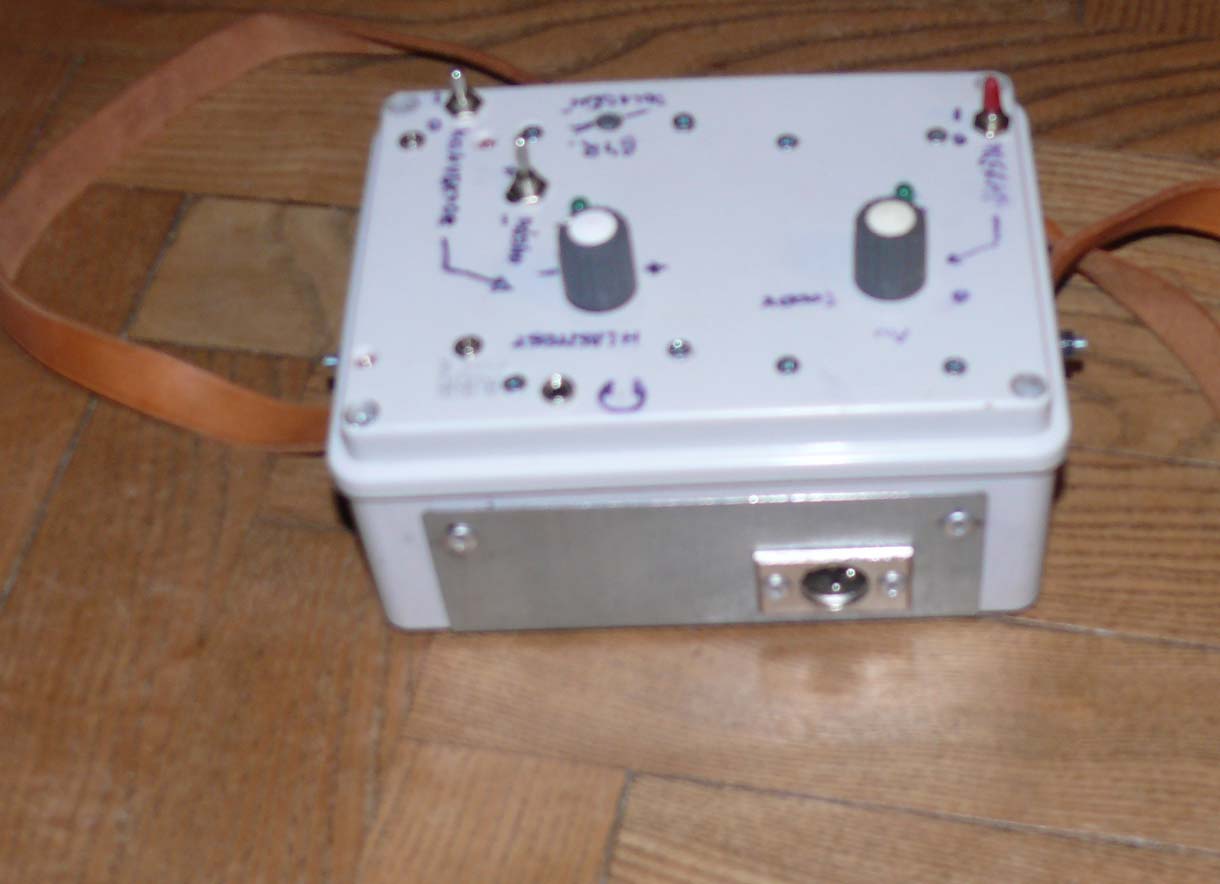

#56 Příspěvek od jade »
Tak ostré testování dopadlo dobře, odolnost proti rušení je proti přijímači s přímým zesílením úplně jinde. Dokud se neozve maják, tak je ve sluchátkách úplné ticho, bude to chtít testovací minivysílač pro ověřování funkce v terénu.
Starý přijímač s přímým zesílením se neustále ozývá magnetickým ruchem v okolí, takže je správná funkčnost hned patrná.
Citlivost jsem neměl jak pořádně porovnat, protože lokalizované prostory byly v hloubce jen 46m, což je s 30ti vatovým majákem v podstatě plný signál. Max. zesílení vstupu mám 5000, s tím, že rozpojením propojky se může dodatečně zdvojnásobit.
Zvláštnost oproti starému přijímači je i v tom, že zvyšováním zesílení se zaostřuje (zužuje) signálové minimum, které je při nastavení nižší citlivosti širší. (anténa se zaměřuje na minimum signálu)
Přístroj jsem koncipoval jako zkušební, je postaven z modulů kvůli snadnějšímu odzkoušení.
Vstupní zesilovač má vlastní napájení a je v stínícím krytu.
Celkově je ta krabice trochu neohrabaná, takže se postupně pokusím o stavbu menší verze přijímače.
Moc všem děkuji za inspirativní rady!
