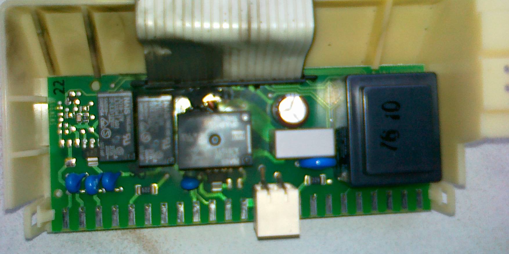

bu2520 píše:jen si tipnu, řízení je ve dveřích pod ovládacími tlačítky. A bude vadný buď triak od otevírání prášku, nebo motorku rozdělovače vody a pochopitelně řízení.

Co znamená "pochopitelně řízení" ? Tzn. dá se to opravit ? Jednotka elektroniky jako ND stojí přes 5k a to se skutečně nevyplatí ...
řízení znamená poškozený procesor , pokud by nebyl reagovala by jednotka na tlačítka a fungoval displej.
a ty ceny jinde nejsou tím že se umí levněji vyrobit, ale víc ošidit na materiálu.
bu2520 píše:tak to je bolest vadně vymyšlených jednotek. Máš možná naději, najeď na stránky https://dishcareaction.com/cs-cz zadej potřebné údaje a uvidíš třeba ti myčku opraví zdarma
Tak moje myčka je z této série a jako na potvoru asi před rokem skončila výměna programátorů zdarma. V nynější době by jen přijel technik doplnit funkční programátor o nějaké relé či co, aby k poruše nedošlo (porucha a "odpaření" již bohužel proběhlo).
Nový programátor cca 3500,- což nemá cenu, neb jak jsem zjistil, myčka je 16 let stará a může odejít klidně motor nebo cokoliv. Takže raději dám prachy do nové a snad zase vydrží alespoň 16 let. I tak je to celkem slušný výkon.
