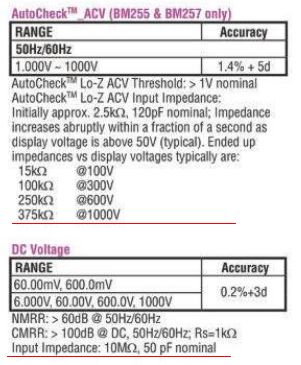

Rozbil jsem si měřák, a tak sháním za rozumnou cenu jiný. Cenový strop je toto:
BRYMEN BM257S.
Nevím přesně, jak funguje a k čemu se dá použít funkce LoZ. Tuším, že to bude něco normálního akorát nerozumím terminologii. Jediné co jsem našel je toto: "Měřící funkce s nízkou vstupní impedancí (LoZ) k zamezení naměření chybných hodnot způsobených rozptylovým napětím"
Díky nižšímu odporu (impedanci) není měření ovlivněno rušivými napětími (jak se u klasických multimetrů stává).
Srovnej údaje z tabulky, které jsem podtrhnul:
275S.jpg- (34.12 KiB) Staženo 168 x
