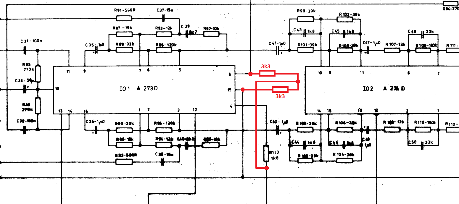

#63 Příspěvek od ok1njb »
naprosto souhlasím, nikde v katalogu se nic takového nepíše, :?:
avšak zřejmě se jedná o vadnou sérii obvodů u kterých není na pinu 4 funkční interní proudový zdroj, takže toto je oprava vadného obvodu
jelikož jsem jich naposledy koupil 5ks a všechny se chovají stejně, stává se z toho nedokumentovaná vlastnost - jedná se o TCA730A :? prokazatelně čísi pajc
to je moje úprava
(184.02 KiB) Staženo 283 x

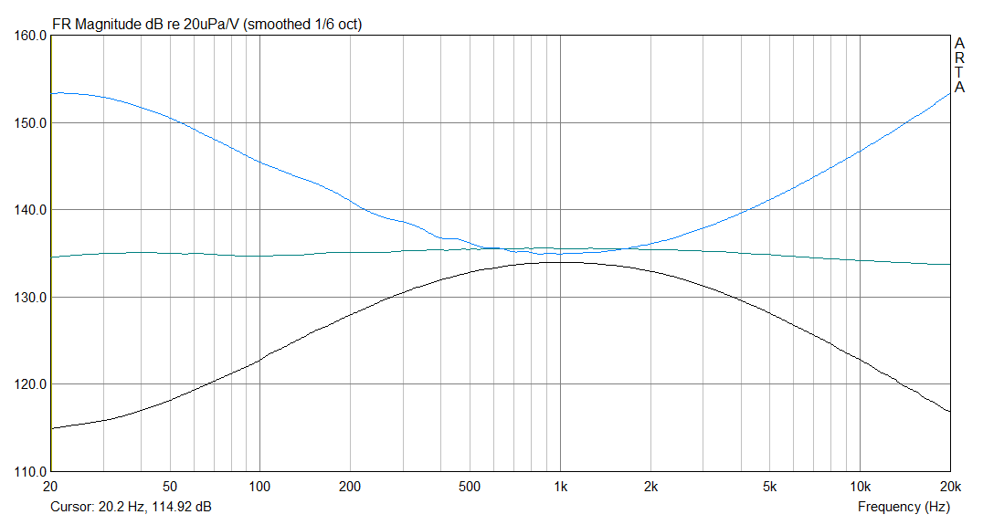

Nedalo mi to a musel jsem to vypnutí fyziologie zkusit. Už to funguje, jak má, viz příloha. Po delším laborování se mi osvědčila kombinace rezistorů 3k3, viz opět příloha. Pak mám na pinu č. 4 cca 2,6V při stisknutém tlačítku LIN. Takže všem ještě jednou díky.
schéma s hodnotami odporů
(153.44 KiB) Staženo 206 x
frekvenční charakteristika s korekcemi s vypnutou fyz.
