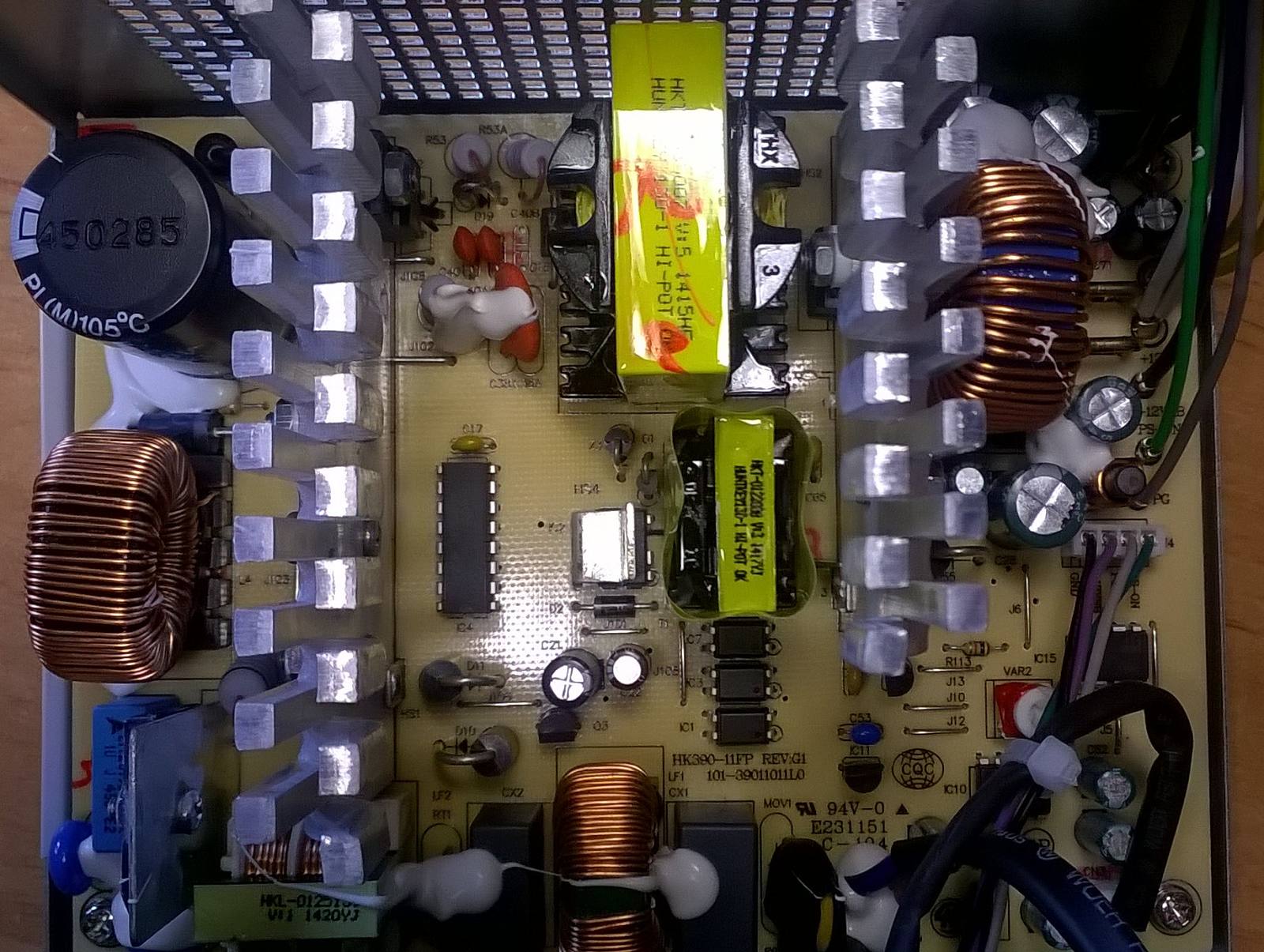

Zdravím,
dnes jsem rozebral ATX zdroj od Dellu. Má pouze 12V výstup a byl asi původně v nějaké malé stanici. Na desce je jako regulační čip použitý CM6800UX o kterém jsem mnoho nenašel.
Lze ten zdroj nějak využít, jak regulovatelný?
Mám ještě jeden Dell, klasický se svazkem kabelů a různou voltáží, ale ten má jako regulační obvod použit PS224U, což tu není moc populární řešení. Na desce je uveden výrobce Lite-on.
(264.44 KiB) Staženo 194 x

#2 Příspěvek od voitano »
Určitě to jde, jen otázka, v jakém rozsahu
Příspěvky: 20526
#3 Příspěvek od Celeron »
Tadymáš datašít i s malůvkou zdroje. Myslím, že se moc lišit nebudou. Naštuduj si to jak chodí a jak se nastavuje výstupní napětí a dej vědět. :)

#4 Příspěvek od marat »
Chlapi, myslíte, že by tohle: http://www.ebay.com/itm/200W-15A-DC-DC-8-60V-bis-1-36V-Voltage-Power-Buck-Converter-Step-down-Modul-/401138943687?hash=item5d65be86c7:g:7n0AAOSwmLlX5fOX splnilo svůj účel, abych měl z toho ATX regulovatelný zdroj?
Ten zapájený potencimetr bych vyndal a nahradil klasickým.

#5 Příspěvek od marat »
Já o tom nepochybuji, ale já tady mám samé čínské ATX konstrukce a je otázka, jestli se s tím nějak trápit, při těch cenách čínských modulů. Našel jsem ještě jeden zdroj a ten má zase modul DW109.
Normálně bych z toho vytáhl jenom 12+- a napojil externí regulátor. :)
A basta fidli.

#6 Příspěvek od samponek »
Samozřejmě, že to jde.
P.S. : Externí regulátor tam klidně zapojit můžeš, ale je to obvod navíc.

#7 Příspěvek od voitano »
marat píše:Chlapi, myslíte, že by tohle: http://www.ebay.com/itm/200W-15A-DC-DC-8-60V-bis-1-36V-Voltage-Power-Buck-Converter-Step-down-Modul-/401138943687?hash=item5d65be86c7:g:7n0AAOSwmLlX5fOX splnilo svůj účel, abych měl z toho ATX regulovatelný zdroj?
Dyť to je regulovatelný zdroj

#8 Příspěvek od marat »
Nakonec jsem koupil jiný: DC-DC-Buck-Converter-Step-down-Power-Supply-Module-7-32V-to-0-8-28V-9A
Za 100Kč na výzkum je to pro mě ideál a má to i regulaci výkonu.

#9 Příspěvek od misocko »
osobne som uz parkrat skusal za spinany zdroj (PC zdroj, ...) nahodit takyto alebo podobny stepdown. pri nizkych vykonoch je to OK ale ak chces tahat vyssie vykony tak sa vecsinou ten spinak rozkmita a je nutne doplnit RC medzi spinak a ten stepdown.

#10 Příspěvek od samponek »
Je vhodné tam zařadit tlumivku cca 100uH/20A a kondenzátor, aby se ty dva zdroje navzájem "neviděli" nebo ten spínák ve zpětné vazbě trochu přidusit, aby ignoroval pulsní zátěž na něj připojenou :)

#11 Příspěvek od marat »
Tu tlumivku a kondík dát paralelně?

#12 Příspěvek od samponek »
LC člen, tlumivku cca 100uH/20A v sérii a za ni kondenzátor cca 1m.
Druhá, lepší a lacinější možnost je kmitočtově kompenzovat zpětnou vazbu prvního zdroje, aby ignoroval pulsní zátěž. ( tlumivka 100uH/10A stojí 179kč a ošidit se nedá)
