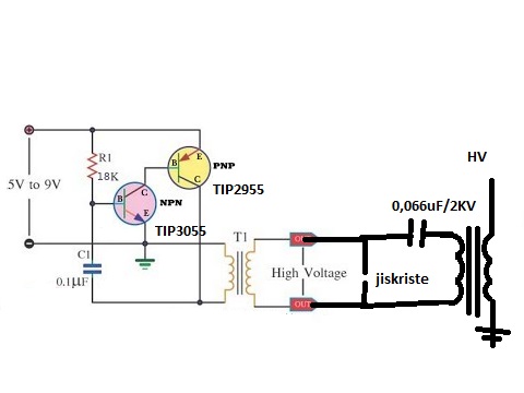

mam problem se zprovoznenim teslovo civky. Sekundar ma vysku 24 cm, prumer 7 cm. Pocet zavitu 60/cm. Dle pribliznych vypoctu ma 459KHz a indukcnost 26mH. Primar jsem udelal do spiraly, 10 zavitu, 0,25 cm od sebe. Kondik na sladeni ma byt cca 0,066uF. Chci to zkusit zatm rozhybat nizkym napetim.....(nemam koule zapojit tam MOT a podobne). Zkousel jsem to zapojit k tomuto obvodu http://www.eleccircuit.com/wp-content/u ... y-drv2.gif teslak nebehal, a mosfet varil..... Muze mi nekdo poradit. Je mi lito to zabalit, pac jsem civku motal hodne hodin. Diky moc.

Jednoduše oscilátor musí mít nějaký vstup, který chytá zpětnovazební signál z Tesla cívky, třeba luftem "anténkou"
Oscilátor může být hysterezní, či kmitat na základě phase-shift, nebo kombinací obojího, to už záleží na Tobě.
Zapojení oscilátoru, které jsem ti doporučil neber jako dogma, můžeš ho modifikovat k obrazu svému, využít kteréhokoli vstupu pro zavedení kladné zpětné vazby, vždy však musíš splnit podmínky oscilace pro zvolený typ oscilátoru, jinak to kmitat nebude.
Trimrem, nebo poťákem v proudové zpětné vazbě nastav největší jiskry a zároveň vizuálně kontroluj sekundární cívku, aby na ní nedocházelo k průrazům, degradovala by se.
Elektrickou pevnost sekundární cívky zvýšíš zalakováním. Rezonanční kmitočet upravíš nahoře věncem z husího krku omotaného alobalem a vysílací anténka, to už záleží na tom, kterým směrech chceš jiskry.
Můžeš taky připojit nf audio. Dobrý je, když máš tesláky dva, mezi nimi kouli a budíš je ze stereo výstupu NTB, vydává to zvuky podobné tomuto https://youtu.be/-0gED3rn2Tc?t=224
