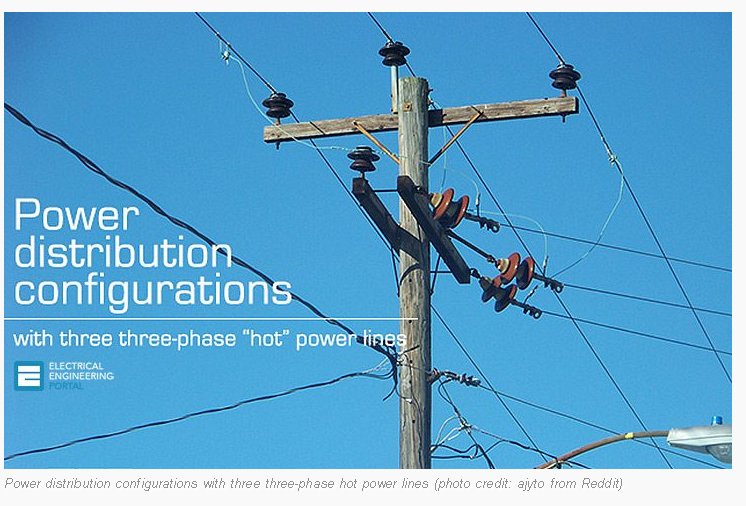

#8 Příspěvek od ZdenekHQ »
V Kanadě je to horší nebo lepší?
Jeden můj zákazník se tam chystá cosi vyzkoušet, ale když od něj slyším "rozvody v hliníku" atd., mám divnej pocit, i když je to Toronto...
A tohle je vážně fotka roku (viz odkaz výše), dokážete si představit, že by to měl na stránkách třeba ČEZ????
(84.03 KiB) Staženo 208 x
serviceman
Příspěvky: 4093
#9 Příspěvek od serviceman »
Viděl jsem to v reálu. Oni se s tím nese...
weed_smoker
Příspěvky: 2673
Bydliště: Jaroměř
#10 Příspěvek od weed_smoker »
Takovýhle vedení jsou v Řecku na ostrově Korfu úplně všude.VVNkový maj udělaný slušně,ale místní VN rozvody 6/10/22kV jsou na právě takovymdle odfláklym vedení.A rozvody NN jsou někdy vyloženě prasácký.
