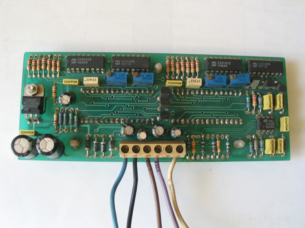

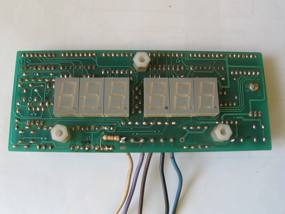

Vedel by mi niekto poradiť z čoho je táto doska?+ zapojenie. Našiel som ju v svojom bordeli ,a neviem z čoho to je.Skúsil som ju zapojiť.Ľavá stana sa javý ako voltmeter.Pravá blbne.Ukazuje rôzne čísla.Myslím že by to mohol byť ampérmeter,ale nie som si istý.
Ak by niekto vedel budem mu aspoň vďačný.

CA3161 a CA3162 jsou zapojené jako C520D a D347D (jestli to dokonce RFT nepajcovalo podle těchto švábů?).
Ale v čem to bylo použito, to bude asi oříšek- deska je stejná jako spousta dalších v 90. letech, žádné označení...

Moze to byt z nejakeho zdroja.
Nie je tam bocnik, takze ten druhy merak bude tiez zapojeny ako voltmeter.

Datasheety k IO jsou, část, co mohla být A metr má zřejmě před vstupem do převodníku zesilovač s OZ kvůli zesílení malého signálu z bočníku. Tedy prostuduj datasheety a přijít na to, jak to zapojit by neměl být problém.

Datasheety som prezrel ako prvé.Podľa toho som si to aj skúšal.Jedna strana je zapojená ako voltmeter.Pri meraní je rozdiel 1-2 desatiny voltu.Porovnávané z merákom Metex M 3270D.Len sa mi nedarí s tou druhou stranou.Podľa mňa by to mohol byť ampermeter. (Načo by boli dva voltmetre )Ešte sa kus pohrám ,a potom dám vedieť či som niečo poriešil.
