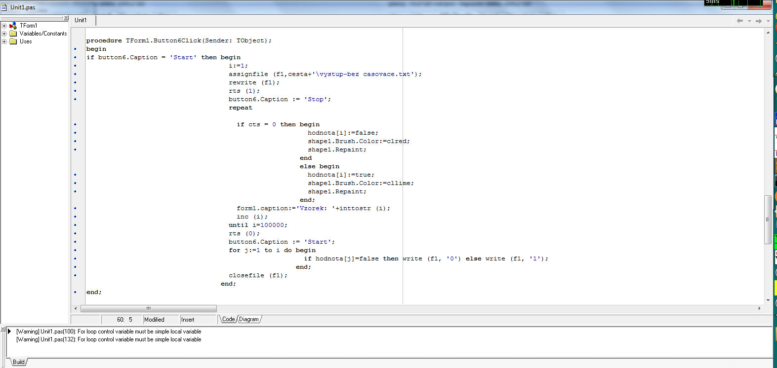

Tak jsem to zkusil a výsledek posílám dole.

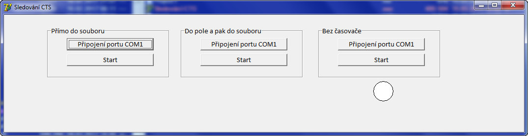

Rychlostně je použitelný ten 3. typ snímání - Bez časovače. Dělá to asi 100.000 vzorků stavu linky CTS seriového portu 1 za 8 sekund.
Náhled procedury posílám jako obrázek a funguje tak, že to nejprve do pole o 100.000 záznamech poukládá vzorkované hodnoty CTS a po skončení vzorkování je to přepíše do souboru.
Omezení a vlastnosti: funguje jen s COM1, před samotným vzorkováním se nahodí do log. 1 vývod RTS a po skončení vzorkování se zase shodí, v záhlaví okna je vidět aktuální vzorek, indikátor funguje pouze s 3. typem snímání a červená barva je log. 0, zelená je log. 1.
