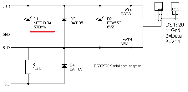

Na chvíli jsem si odskočil od co řeším v sekci PIC, taky ani nevím jestli to sem patří nebo ne.Na netu jsem našel stránku http://stackoverflow.com/questions/1548 ... in-c-sharp kde je zdroják v C# knihovny a vlastní program pro měření teploty.Zdrojové kódy jsem si přeložil pomocí Visual studia 2015 comunity.Ten Serial port adaptér je dobře navržený viz příloha který u toho byl? není mi jasná ta zenerka červeně podtržená co je to zač? díky

Tou zenerkou sa "upína" napájania čidla cca do hranice Vcc asi na +3V a Gnd na -3V oproti GND-comportu. Platí to aj o úrovniach "DATA". Veľkosť napájania DS čidla určuje druhá zenerka (cca 6V).
