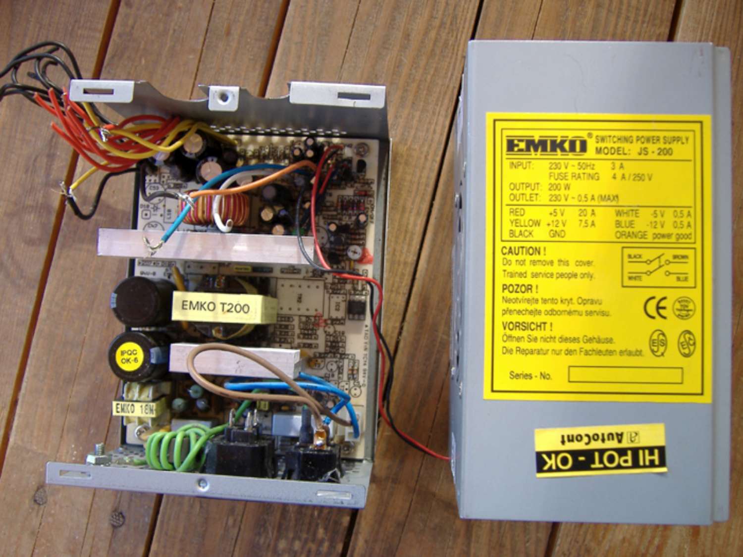

Pánové, díky za odpovědi, pokusím se to nafotit a poslat. Jestli je to AT, nebo ATX bohužel nevím, má to na štítku 200W. Vydržte chvíli, pokusím se o tu fotku.

#38 Příspěvek od Hop377 »
No jasne, ved to AT zdroj, ten sa zapina privedenim sietoveho napatia do zdroja, tak ako to mas nakreslene na tom stitku.
Edit.: A signal powergood spoj s 5V.

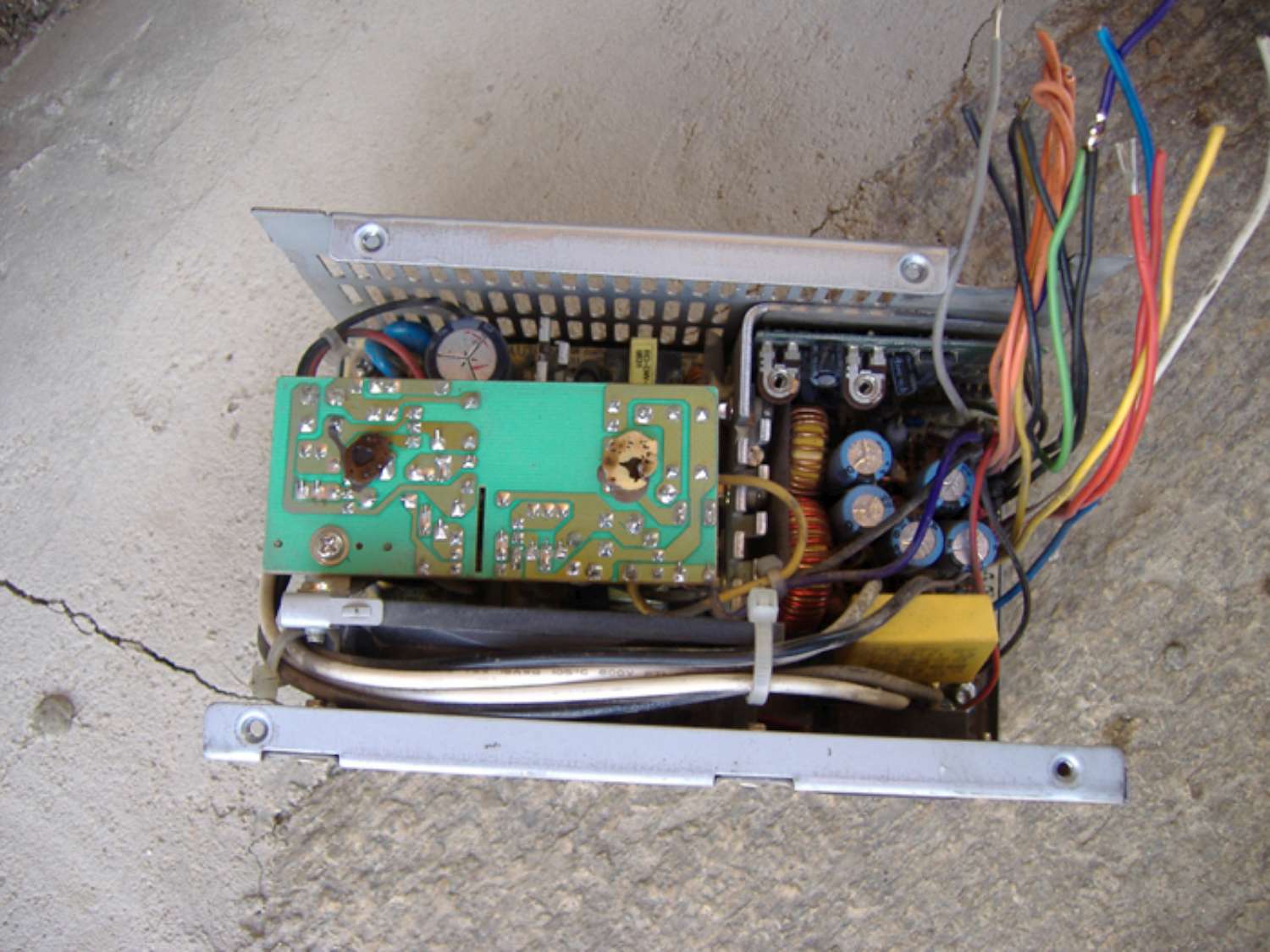

No teď jsem to spojil a zase cykluje. Asi je v háji. Posílám fotku menšího rozměrově i výkonově, má jen 150W. Je to taky AT?
(421.38 KiB) Staženo 146 x
#41 Příspěvek od ZdenekHQ »
Jelikož je tam pomocnej zdroj a zelenej drát už stočenej s černým, tak to vypadá na ATX.
Pozn. Podle mě se drát PG nechává volnej, pokud je nezapojenej. Pokud to cykluje, může být zkrat v sekundární usměrňovací diodě.
