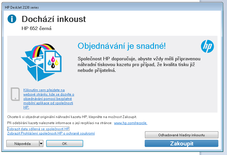

Začal jsem sice včas doplňovat , přesto psala málo inkoustu . No a ke konci nabízela objednávku kartridge a potom přestala psát . Tedy papír klasicky projede , tiskovky běhají , než bez uvolnění inkoustu ....
Příspěvky: 20888
#4 Příspěvek od BOBOBO »
Cpe se tam toto a nejde se toho zbavit ....
(36.86 KiB) Staženo 144 x
Příspěvky: 14457
#5 Příspěvek od masar »
Takže snad spíš "odblokovat" zacpaný trysky?
:wink:
Obrázek přišel pozdě.
Zkus RESET tiskárny (odpojit síťový kabel a počkat >60s) a po restartu odpovědět na otázku NE. (viz odkaz výše).
