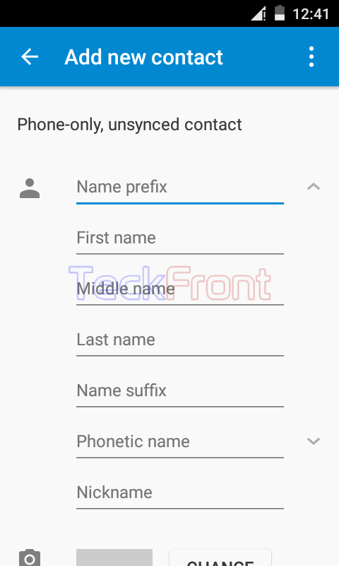

To je to, co jsem zmiňoval. V nastavení gmail účtu (v telefonu) je možnost za(od)škrtnout synchronizaci kontaktů, ale v základu je zapnutá.
Nevím, jaký máš Android a jaká je v něm použita aplikace pro kontakty? Budu vycházet z čistého Andoidu a pokud si dobře vzpomínám, tak jestli má 6 a 7 navolený účet, tak automaticky ukládá kontakty do něj, u 5 byla možnost viz. obrázek (Phone-only, unsynced contact), která se dá změnit na účet.

Mám 5.1. Ten kontakt, co jsem zadával na Y6 měl skutečně pod fotkou "telefon" ale to co jsem poslal z PC tak mělo "Gůgl účet". Zkusil jsem to v kontaktu změnit, ale ani ťuk. Divný, musel jsem kontakt smazat a vytvořit ho znova, pak jde zvolit, zda telefon nebo účet nebo SIM1 nebo SIM2.

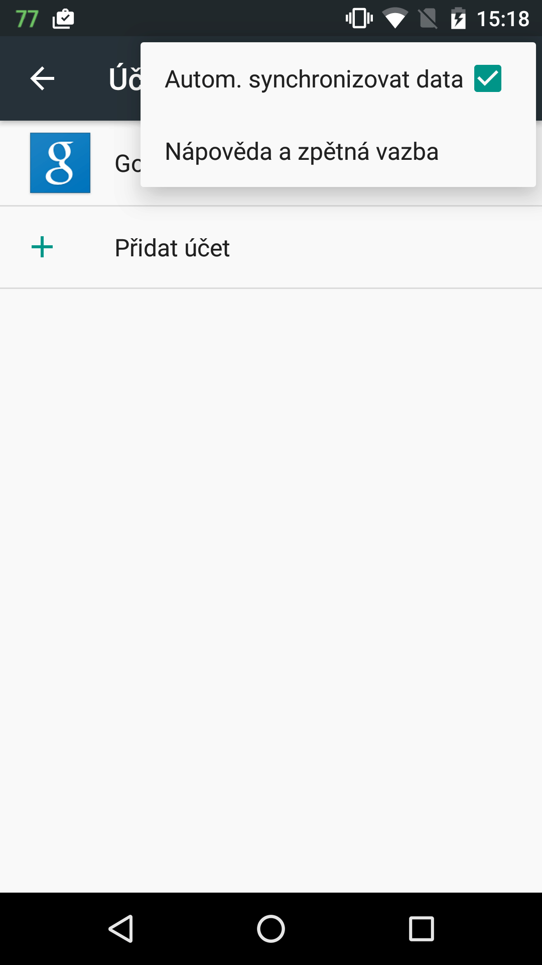

Podívej se na tenhle obrázek, vpravo nahoře jsou svisle tři tečky a po tapnutí se rozbalí menu.
Při rozsvíceném displeji by ta synchronizace měla být téměř okamžitá (PC<->účet<->telefon).

Ještě k automatický synchronizaci co jsi psal předešle. V menu synchronizace nikde nastavení aby se prováděla automaticky není, u všech možností je hláška "Synchronizaci provedete dotykem". Jedině že by to bylo zakázaný někde jinde. Zkouším to jen na WiFi.

Když projedu všechny položky ve složce "Bezdrátové připojení a sítě" tak nastavení autosynch nikde není. Nic podobnýho obrázku, co jsi poslal v menu nastavení.
Je tam akorát záložka "Přenesená data". V ní je graf pro obě SIMky, nastavení datovýho limitu od kdy do kdy, výpis který aplikace kolik sežraly přes SIM a WiFi, nastavení který aplikace můžou na WiFi a který přes SIM a mobilní hotspot.
Pak je tam ještě záložka "Další" ve který je režim letadlo, nastavení mobilní sítě, nastavení mobilního Wifi a Bluetooth hotspotu a výběr IPV4 nebo 6. Poslední je "nastavení sítě VPN".
Pak jsou záložky "zařízení", "ochrana dat a zabezpečení", účty", "aplikace" a "systém". V nich taky nic.
Teď tady byl synovec se Samsungem s 5.1 a celý nastavení telefonu je záložkově a položkově minimálně z 50% jiný a taky jsme zapnutí automatický synchronizace nikde nenašli...
Kašlu na to, budu to dělat růčo klepnutím. Do minulýho týdne jsem tyhle voloviny nepotřeboval a taky byl bez nich živej. :x
