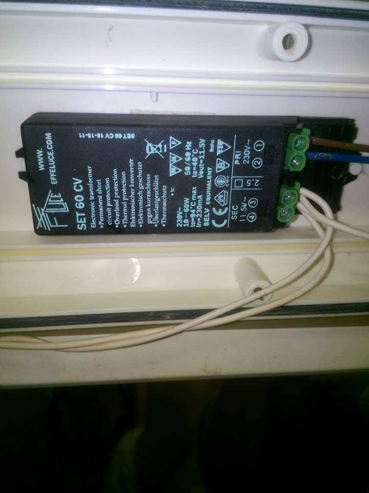

Ahoj potreboval bych poradit prestalo nam svitit v koupelne svetlo u zrcadla kdyz se zapne tak chvilku jede a pak uplne prestane asi uz je spatny trafo potrebuji koupit novy ale nevim jaky poradil by nekdo?
toto trafo tam tedka je
http://www.ebastlirna.cz/modules/Forums ... _n_349.jpg
napadlo me tam dat toto ---> http://www.etmhl.de/SET60CV-1
predem dik za radu
toto trafo tam tedka je.
(53.3 KiB) Staženo 240 x

Ten napájecí zdroj co tam máte teď má na výstupu 11,5V a výkon je napsaný 10-60W. Jestli jsem to dobře pochopil, tak by při maximálním výkonu měl dodat něco málo přes 5A. Zkusil bych odpojit to světýlko od toho zdroje a zkusil změřit kolik z toho leze na výstupu napětí. Nejdříve naprázdno a potom zatížit nějakou autožárovkou, nejlépe nějakou 55W z předního světla. Na výstupu zdroje by mělo být stále těch zhruba 11,5V. Pokud je, je zdroj dobrý a zlobí přímo světýlko. Jestli napětí spadne, je zdroj špatný.

Je to elektronicke trafo pre halogeny do 60W. Netreba nic merat . Bud rozobrat a prespajkovat studenaky alebo cele vymenit.

Pozor, jedná se o "elektronický" transformátor. Jeho výstupní napětí ani proud se běžným multimetrem změřit nedá, protože se jedná o střídavé napětí vyššího kmitočtu a nesinusového průběhu. Jediná možnost pro laika jak vyzkoušet je připojit 12V žárovku (třeba z blinkrů nebo brzdových světel automobilu).
Náhrada, kterou uvádíš je použitelná, jen zkontroluj zda žárovka ve světle má alespoň 20W, ale to bude nejspíše mít.

oka diky vsem za pomoc koupim to trafo z odkazu a vymenim to
