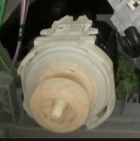

#17 Příspěvek od bu2520 »
proč by nedalo? Zkus poslat obrázek čerpadla

#18 Příspěvek od Roburx »
Tady je

#21 Příspěvek od bu2520 »
nj magnetický rotor, jde vydloubnout ten bílý talíř s vrtulí.

Tak zkusim, jeste znova. Nejak to drzi fest

#23 Příspěvek od Roburx »
Vyndal jsem rotor, vycistil (byl v tom sanitr), dal zase dokupy a vysledek v podstaze stejnej. Jen to cuka, i kdyz vic, nez pred tim

#24 Příspěvek od bu2520 »
prohlédl jsi ho pečlivě jestli není prasklý magnet? Pokud není tak změřit rozběhový kondenzátor

#25 Příspěvek od Roburx »
No, vypada to ok, zadny praskliny jsem nezaznamenal. Ted kde najdu ten kondik? Neni to nahodou uvnitr toho motorku?
A prusvih je, ze to sam nezmerim, musel bych nekoho sehnat

#26 Příspěvek od bu2520 »
pokud není přidělaný na těle motoru, tak je to řešené jinak . Každopádně, pokud se netočí vyndaný ven, je v čerpadle problém.
