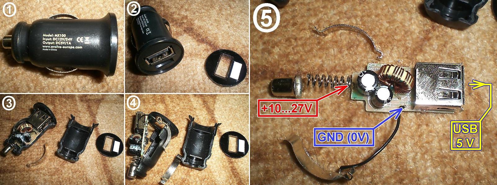

Na přiloženém obrázku je doplněný ten spínač před měničem 12V/5V, i když ten regulátor bez zátěže normálně bere tak málo, že se to mezi spotřebou různého jiného trvale napájeného příslušenství v autě ztratí. Nicméně při dnešní kvalitě těchto výrobků dávám přednost fyzickému vypnutí jejich napájení, přece jen škoda každého auta, které by shořelo jen kvůli takové blbosti, že zrovna nikdo nebyl nablízku....
Byl to tehdy jen nápad, že by to šlo, skutečné provedení ale už nikoho nenapadlo vyfotit, to auto dnes pendluje mezi Brnem a Olmikem, tak to mám trochu z ruky.
EDIT při jednocení duplicitních příloh: zmíněný obrázek je tady.
Tobě to dávám ne jako jednoznačný návod, ale jako inspiraci, určitě máš ke kameře kablík pro napájení z USB, tak kup kdesi v elektroobchodě nebo motovztekně zdroj USB do autozásuvky, vyber z něj vnitřnosti a použij ke kameře.
Takto se dají použít střeva spínaného adaptéru z palubní sítě na USB 5 V, aby se to celé vešlo někam do těsné blízkosti kamery.
(232.84 KiB) Staženo 257 x
