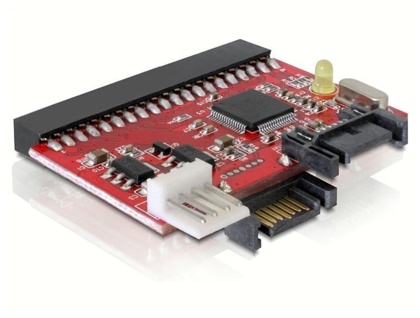

objednal jsem si v Chině také tuto redukci, když jsem ji poprvé zkoušel tak fungovala, teď když jsem namontoval do PC kde ji potřebuju tak mi nejde, zatím nevím proč. Ale nevíte někdo proč jsou na té desce 2 SATA konektory, využitelný je přece jen jeden ne?

#7 Příspěvek od pocitujlasku »
sr71: IDE rozhranie malo predsa moznost pripojit 2 disky (master, slave), tak predpokladam, ze tie 2 sata budu master/slave.
Skus ten jeden disk pripojit na druhy konektor, ci sa nerozbehne.

#8 Příspěvek od sr71 »
nojo ale tohle je redukce pro připojení IDE disku k rozhraní SATA na desce 8O

#9 Příspěvek od vasekpetr1 »
Spíš mám za to, že ta deska má konektory SATA pro oboustrannou funkci: převod SATA - IDE a IDE - SATA. Musíš najít správný konektor.

#10 Příspěvek od pocitujlasku »
aha, lebo autor riesi sata disk a IDE na doske. ale aj tak plati to, co som pisal. na ide pripojis 2 disky a preto su tam 2 sata porty, ktore idu do dosky.
Len si skontroluj, ak mas 1 disk, ci je nastaveny ako single, alebo master - niektore redukcie s tym maju problem.
