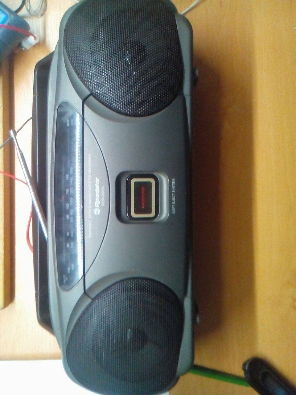

Napětí zdroje bylo 12,2 výstupní napětí z měniče 5,95V proud okolo 80mA okolní teplota 25,5°C
Jednoduchý měnič z 12V na 6V (pro rádio)

Pokud je průměrný odběr skutečně jen 80 mA, zůstal bych u toho lineáru. Výkonová ztráta na něm je jen cca 0.5W. což by neměl být problém uchladit i v uzavřeném kastlíku rádia.

mi-ro píše:A protože nevíme, co máš za rádio, napájení 6V a odběr 80mA určitě nebude FM autorádio ale pravděpodobně nějakej historik, tak bude mít nejspíš AM a možná jen AM a navíc MW+LW. Schválně, pochlub se, o co go?

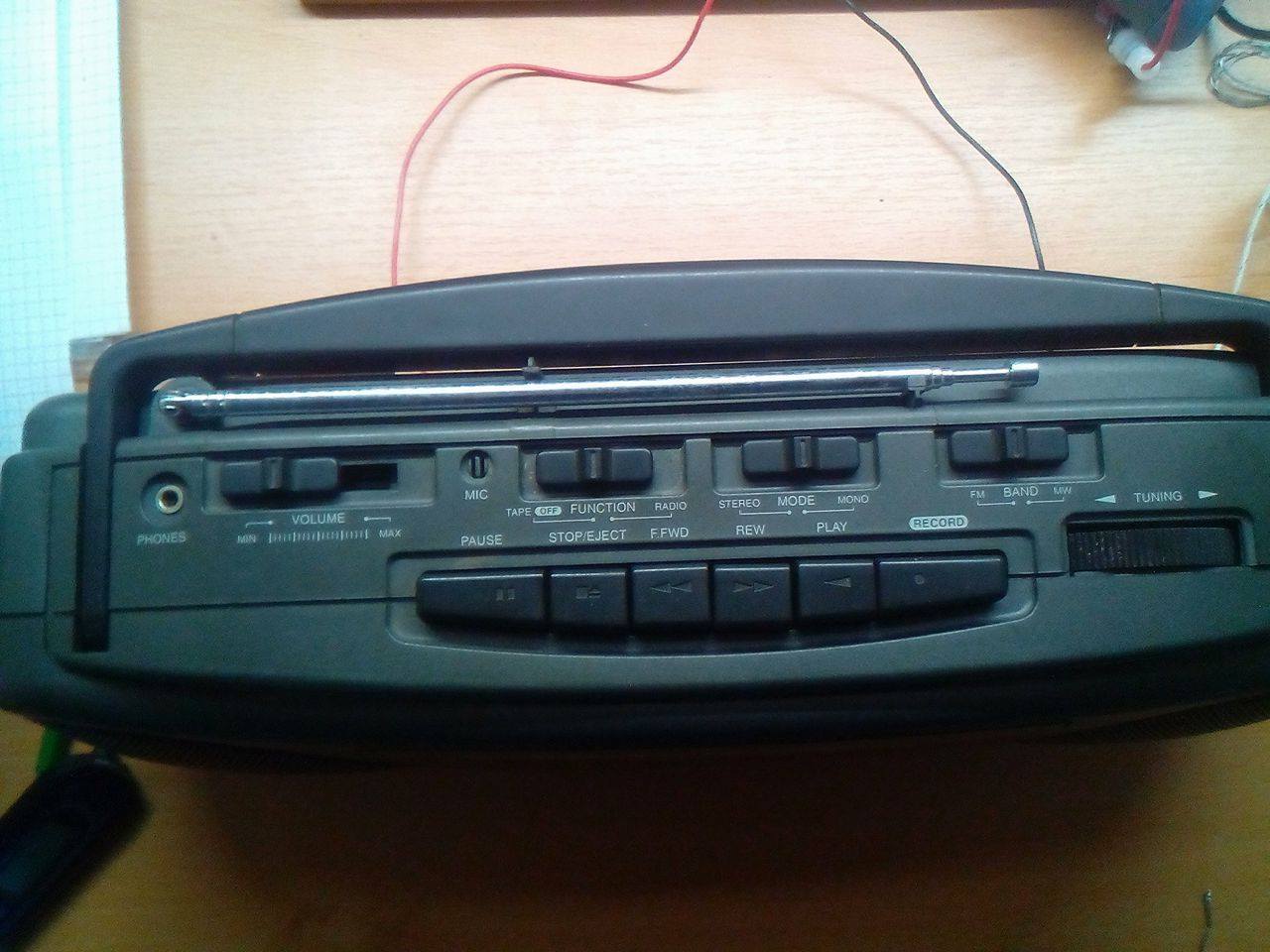

je to malé asi 15-20let nové rádio FM/MW rádio na chatu jenže mě pořád nebaví kupovat ty baterie. Jinak ten proud 80mA je při běžném poslouchatelné hladině zvuku nejvyšší naměřená hodnota proudu při volume na max byla 380 - 400mA ale to je neposlouchatelné a po 5-7 minutách měl chladič teplotu 50° myslím že by časem i vzrostla ale to už jsem nechtěl pokoušet měnič. A k tomu rušení, zatím jsem neměl problém s tím že by mi to měnič rušil ať už stanici z okolí nebo transmitter.
17916409_1291736554243907_1845044522_o.jpg- (128.47 KiB) Staženo 148 x
17916292_1291736564243906_42858715_o.jpg- (124.13 KiB) Staženo 166 x
Zaky píše:Nebo ten spínaný zdroj umístit do krabičky na kabel, co vede k akumulátoru, na výstup pak případně přidat LC filtr. Nevím, jakou kapacitu má akumulátor, ale obecně topit si energií z baterky není zrovna efektivní využití uloženého náboje. Pokud se přijímá FM a signál se neloví z nějakého dalekého vysílače, nebude to s rušením zas tak zlé, u AM to může být horší, ale modul zdroje se dá případně umístit do plechové krabičky. Asi bych koupil modulek od Číňana, zkusil ho dát do rádia, když to nebude rušit, OK, když by to rušilo, tak na ten kabel mimo rádio, přidat filtr a v případě potřeby i plech.
Akumulátor má kapacitu kolem 230-250Ah tady bych problém neviděl
