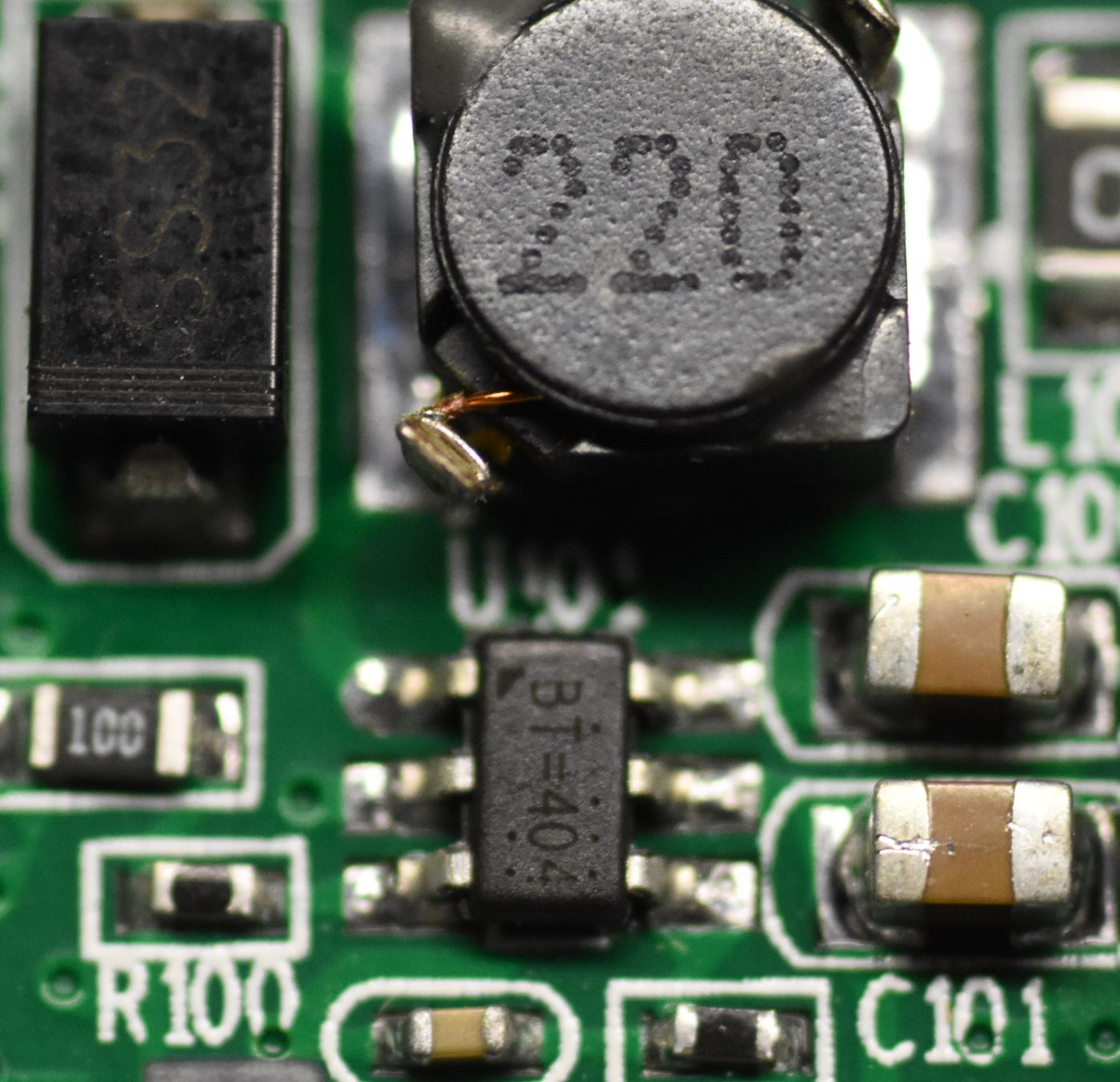

Zdravím, chtěl bych se zeptat zda někdo neznáte tuto součástku (BT=404) nebo kde k ní něco najít?
Měl by to být nějaký STEP-UP měnič podle toho jak je zapojená tlumivka a dioda.
Děkuji

Je to tohle?

Děkuji moc, vypadá to, že to bude ono. Je z toho napájené podsvícení 7" TFT dipleje.

I podle kousku DPS to vypadá že jo. LF (1) vede na cívku, FB (3) na R100, VIN (6) na C10x. Zbytek už je málo zřetelný.
