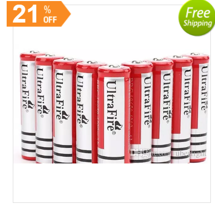

Čemu bych se obloukem vyhnul je nákup Lionek v Číně. Na zimu, protože potřebuju aspoň nějaký pohyb, chodím z práce asi 6 km pěšky večer, jsem koupil kromě různých odrazových pásků i baterku LED z Číny a součástí byla červená baterie UltraFire BRC 18650 4800mAh. Na první nabití svítila asi 35 minut na další 40. Náhradní baterie, 2 kusy, stejná značka, ale šedá z nižší kapacitou 3600 mAh vydrží o 15 minut déle. Kolega z práce kupoval čelovku, na ryby, a v sadě byly stejné baterie a se stejnými vlastnostmi. U té červené baterie jsem si dal tu práci a změřil jsem kapacitu při odběru 1A a vyšla mi 950mAh.

Tohle je ta hrůza:
(176.49 KiB) Staženo 130 x

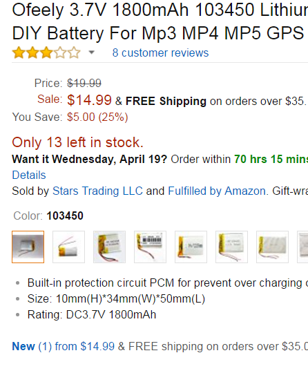

A pokud nebudeš chtít opravdu superlevný čínský šrot, tak cena není nejnižší
(71.28 KiB) Staženo 139 x
Příspěvky: 37419
#11 Příspěvek od rnbw »
Na Amazone je vsetko predrazene.
