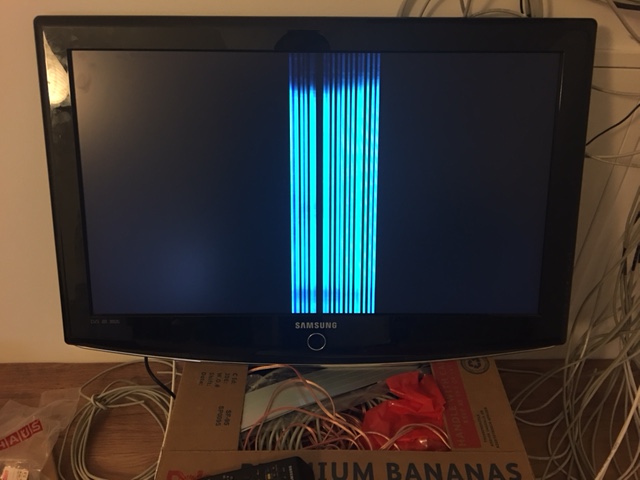

Ahoj, mam znovu problem s touto televizi, ktery se mi jiz ale nedari odstranit, neco podobneho jsem jiz resil pred 2lety, ale to stacilo vymenit kondenzatory na napajeci desce.
Tedy po zapnuti se objevi na displeji uprostred obrazovky staticke vertikalni pruhy dle obrazku, pokud zkousim jit treba do menu, tak se to trosku prebarvi, ale jinak stejne.
Nez budu na to shanet dalsi dily, chtel jsem se zeptat zda to vypada spis na TCON nebo na display, coz pak nema cenu :( ? Diky za radu Bj
(88.2 KiB) Staženo 294 x

#4 Příspěvek od mi-ro »
Tentokrát to elyty nezachrání.
Máš to 3x NE, nepostupuješ.
..to bude jen ňákej odpůrek

#5 Příspěvek od shleha »
Rozobrať,roztriediť železo ,plasty,skrutky atd.Elektroniku starostlivo uložiť na diely v prípade potreby.
Oprava je nerentabilná,pretože je to už starý model a maličká uhlopriečka.
Pokiaľ zvládneš prispájkovať cof flex k t-conu nech sa páči.
Heno
Příspěvky: 1900
Registrován: 21 bře 2015, 00:00
#6 Příspěvek od Heno »
:) Možno dal pred 2 rokmi 85°C elyty alebo štandard 105°C, ale toto vyzera na odlepeny paskač zo skla lcd.
V tom pripade sa obzri po druhom paneli, v rarohach ako Technika či Orava s chassis 17MB15 / 17MB22 od Vestelu nájdeš kompatibilne panely za babku.
