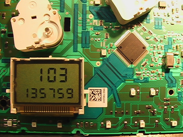

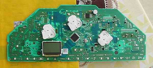

Motory měřidel mají hřídelky z umělé hmoty, proto pozor ať je neulomíš! Motory mají dorazy a točením ručičky a jejím opatrným zvedáním ji dostaneš dolů.
(27.45 KiB) Staženo 158 x
(126.19 KiB) Staženo 180 x

Nezbývá než popřát hodně zdaru, jen je nutno poznamenat, že všechno má na povel MCU (NEC), který tam bydlí :)
