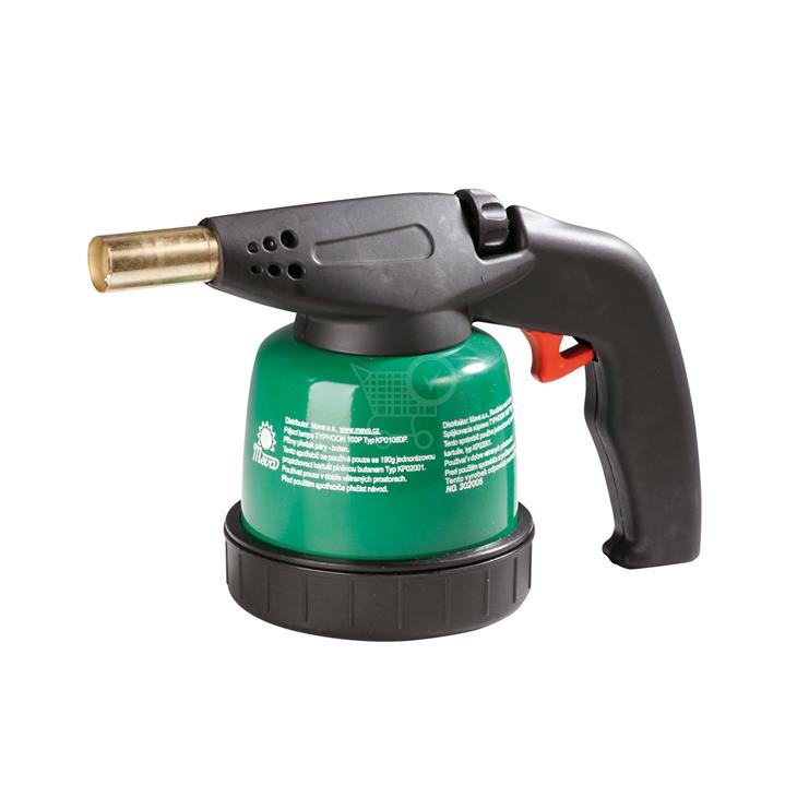

MEVA TYPHOON PIEZO spajkovacia súprava,nejde zapalit.Iskra je,zda sa dobra,no zapalit nechce.Inym zapalovačom,zapalkou chyta -hori perfektne.Nemate nejaki tip,radu.Dakujem.

Nie je zdeformovane iskriste?
Riesil som raz bateriovy zapalovac plynu, ktory iskril, ale plyn nezapalil. Iskra preskakovala na prilis kratku vzdialenost, tak nemala dostatocnu energiu.

Zkus tím "křesat" bez plynu a koukni, jak ta jiskra vypadá. Možná jsi koupil jiný "plyn" a ten hůř chytá.
Taky jsem do svý "portasolky" natankoval jiný plyn, než DavidRoss a jde hůř zapálit.
