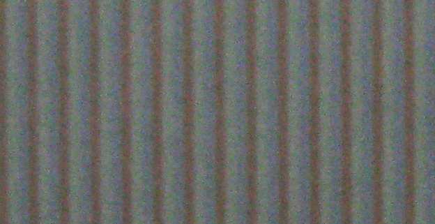

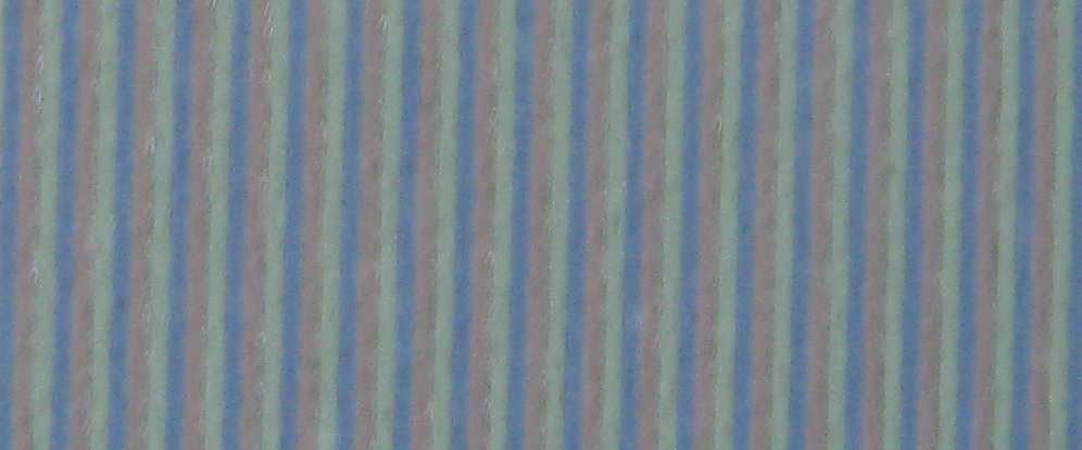

Ne, černé proužky mít nemusela. Technologií, jak zamezit, aby svazek elektronů nerozsvítil jinou barvu, bylo víc. Černé proužky si snad v 70. letech patentovala Toshiba dokonce ještě pro deltu (takže to původně nebyly proužky, ale kolečko kolem kolečka) jako technologii pro zvýšení kontrastu. Stejně tak ze začátku nebyly luminofory v RGB barvách, ale byly většinou nazelenalé nebo šedé. Viděl jsem i obrazovku, která byla skoro stříbrná, majitel se s tím rád chlubil, ale kontrast za světla byl samozřejmě bídný.
Na obrázku je detail Videocolorky z poloviny 80. let. Černé proužky nemá. Není z Tesly, ale nějaké francouzské OEM TV. Její elektronika už tehdy byla hodně před C416, obrazovka nikoliv :-) Ani ruská C430 (obrazovka 25cm) černé proužky nemá.

Škoda, že už tu moji A67-701X nevyfotím. Ale bylo na ní napsáno Videocolor, lic. RCA., pod tím A67-701X PIL S4.
Pozor - nezaměňuj neaktivní, tedy nesvítící, proužky s černými proužky: obrazovka Videocolor měla rozteč proužků stejnou, jako Toshiba, šířku otvorů v masce rovněž, stejně tak i šířky a účinnost luminoforových proužků (schválně si je někdo přepočítejte), jinak by nemohla pracovat se stejným anodovým proudem. A mezery mezi luminoforovými proužky zrušit nešlo, jinak by nešlo splnit podmínku stability barevné čistoty, která byla u obrazovek PIL podmínkou. Při 800 µA anodového proudu měly stejný jas jak Tesla, tak Videocolor. Za luminofory je totiž ještě napařená metalíza, takže nesvítí celou šířkou.
Samozřejmě, že se zpočátku používal princip eliminace nepřesnosti krytí masky s luminofory opačný, tedy malé otvory v masce a bezprostředně na sebe navazující luminoforové plošky, ale účinnost byla mizerná, jas a kontrast nevalný, životnost zrovna tak. Od tohoto principu se upustilo už u obrazovky Delta Permachrom - ta měla velké otvory v masce a malá zrníčka luminoforů, čili už na tom byla výrazně lépe. Tento princip se pak držel u všech obrazovek in line, o obrazovkách PIL nemluvě, to by každý výrobce byl sám proti sobě, kdyby to řešil postaru.
Že pak někoho napadlo ty plošky mezi luminofory začernit místo prostého pokovení, to je jiná věc, asi poprvé název Blackstripe použila a nechala patentově chránit Toshiba, ačkoli to černění nebylo nic nového už u obrazovek delta permachrom, a význam to mělo spíše jako obchodní označení, které ani Tesla nepoužívala. Menší závislosti kontrastu na okolním osvětlení dosahovali někteří výrobci tmavším sklem stínítka, které svit luminoforů zeslabilo třeba na polovinu, ale světlo z okolí, které se o ně odráželo, muselo tím ztmavením projít dvakrát. Několik málo výrobců si pomohlo fintou už téměř zapomenutou v šedesátých letech, a to fotoodporem řídícím kontrast v závislosti na hladině okolního osvětlení - viz obchodní název Golden Eye v televizorech právě s obrazovkou A67-701X, kterou v letech 1982-1985 osazovalo asi 12 výrobců, z toho Tesla, RFT a Videoton ve východním bloku.
