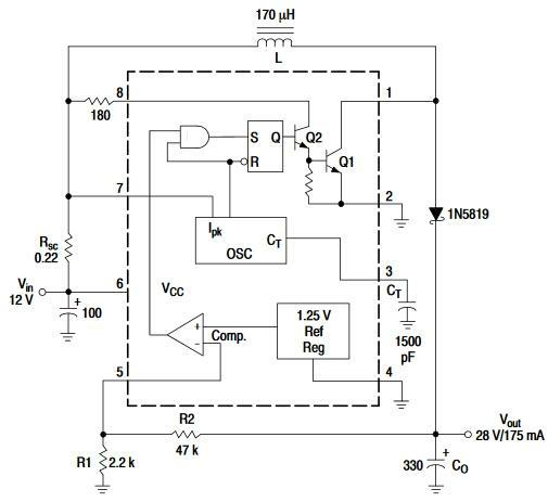

Toto zapojení myslíš z datasheetu?
Kolik jsi měl rezistor Rsc?
(21.17 KiB) Staženo 173 x

zkusil jsem jinej šváb zapojení dle uvedeného datashitu dioda SB140, napájení též 12V a napětí na výstupu je těch zminovaných 28V ale nedá se to zatížit a to ničím :evil: kde je chyba tlumivka ? (kondíky jsou low esr 470uF)
Chyba nalezena už to běhá , jsem blbec dal jsem cívku mezi 1 a 8 :oops:
Pomohlo by, pokud by si své zapojení vyfotil a nasdílel obrázek.
