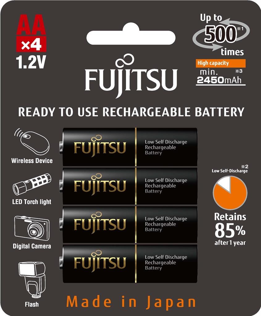

#2 Příspěvek od Hydrawerk »
http://www.panasonic-eneloop.eu/cs/produkty-pro
Mají větší kapacitu, ale jenom 500 nabíjecích cyklů. Dnes už se vyrábějí pod značkou Panasonic nebo asi i Fujitsu.
https://www.ges.cz/cz/tuzkova-prednabit ... 04358.html
http://www.fdk.com/denchi-e/rechargeabl ... index.html

#3 Příspěvek od dobrman »
to by snad(podle typu) měly být ony:
max. 8A
http://lygte-info.dk/review/batteries20 ... h%20(Black)%20UK.html

#4 Příspěvek od Celeron »
Dík za grafy těch černých, nějak se mě je nadařilo nalézt. Kde vidíš těch 8A max? To měly starý 1,9Ah. Tyhle mají v grafu 10A. Já to potřebuju na trvalej oběr cca 150-200 mA ale občas tam bude pár sekund 1-5A s krátkejma špígrama do cca 10-12A.
