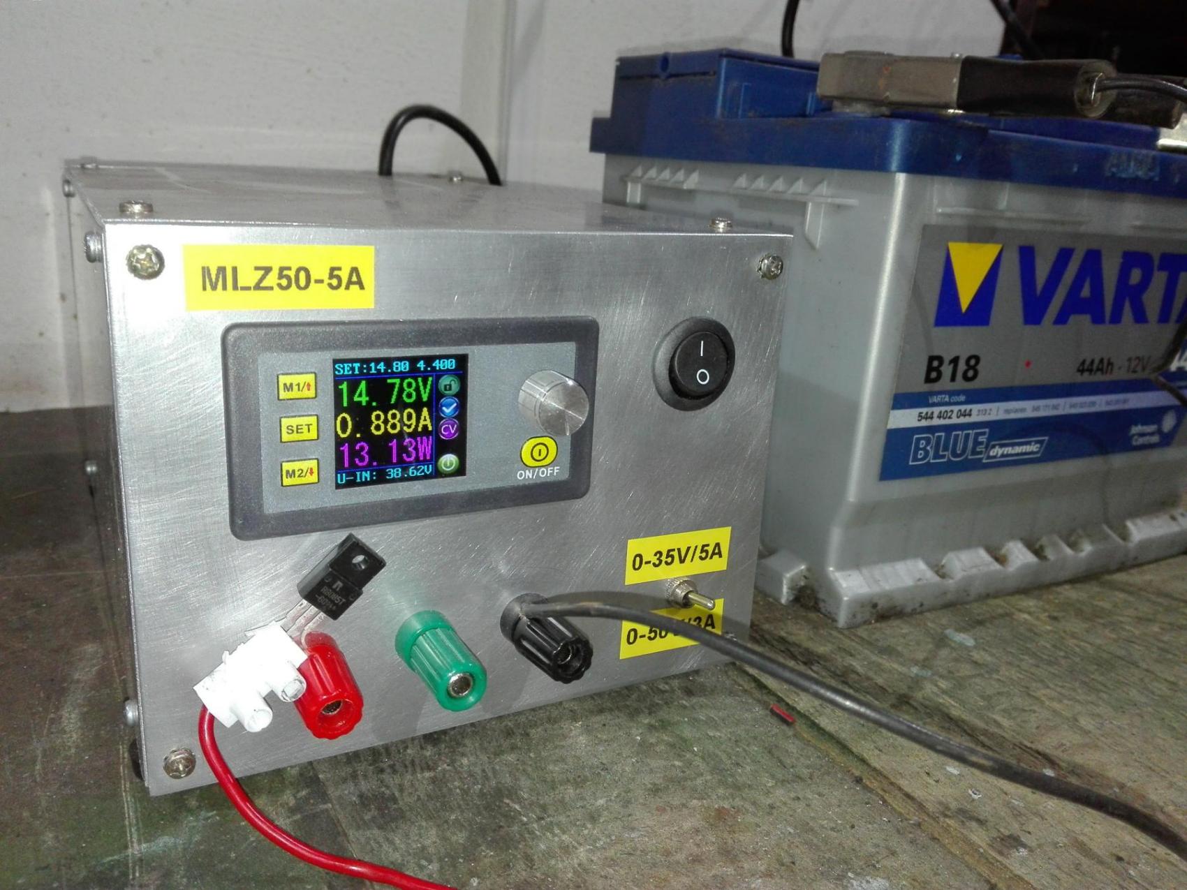

Takže zdroj byl dodělán do finální verze. Dostal již svůj usměrňovač a navíc byl upraven na dva režimy. V jednom režimu pracuje zdroj s MAX napětím 0-35V /5A ve druhém je rozšířen na 0-50V/3A. Navýšení napětí je dáno spojením dvou sekundárních vinutí trafa (30 a 12V). Nicméně to 12V vinutí má maximální zatížení 3A, tudíž v tomto režimu je zdroj "trochu slabší".
http://rellik.rajce.idnes.cz/Zdroj_2017 ... 133343.jpg ++

Tak od včera do dnes proběhl první větší test zdroje. Nabíjel jsem gelovou baterii po dobu cca 10hodin proudem 2A. No a jelikož baterie má špatné články (což jsem věděl), tak ty 2A to drželo celou dobu. Jediné co se na zdroji trochu ohřálo bylo trafo. Na dotek bylo vlažné. V týdnu budu kupovat nové baterie, takže bude asi další test.

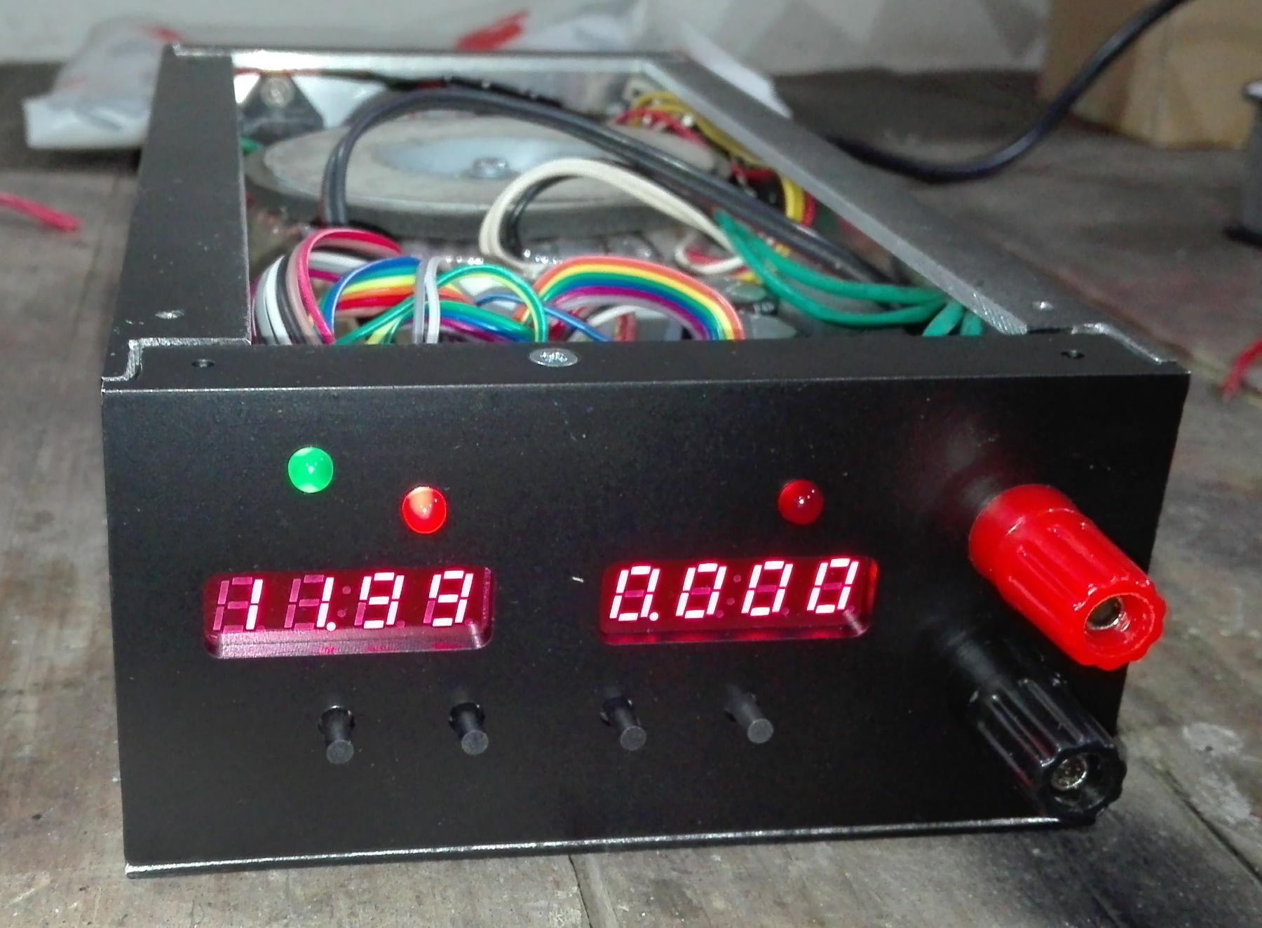

Tak jsem se konečně dočkal poslední zásilky z číny - propojovací káblíky a mohl tak dodělat i ten druhý zdroj.
Tam byl použit modul http://www.ebay.co.uk/itm/272277955394? ... EBIDX%3AIT s odnímatelnými LED zobrazovači.
Pro konstrukci byl využit toroid s výstupním napětím 22V/5A. Z toho vychází, že zdroj je v rozsahu 0-24V/5A. Jelikož jsem chtěl všechny ovládací prvky a zobrazovače dát na externí destičku, připájel jsem k součástkám na hlavní desce piny pro nastrkání káblíků, které jsou napájeny na té externí destičce. Po složení fungovalo vše hned na první zapojení. Na zdroji jde zobrazit vstupní napětí a dle něj se pak řídit jaké maximální napětí jde nastavit. Napětí i proud jde regulovat po 0.01V(A). CC i CV funguje správně. Výstupní napětí jde vypnout/zapnout tlačítkem. Vypnutí je signalizováno nápisem OFF na pravém displeji.
Myslím, že i tato konstrukce je pro nenáročné konstruktéry dobrou volbou. Pokud pominu toroid, který jsem kdysi vykuchal z nějakého domácího kina, tak celý zdroj vyšel na cca 350,-
Komplet foto ze stavby zde - http://rellik.rajce.idnes.cz/Zdroj_2017_2/
Tímto bych toto téma ukončil. Snad někomu mé poznatky z čínskými moduly zdrojů pomohou při rozhodování, zda to vyzkoušet nebo ne. :)
EDIT: ještě jsem zapomněl připsat, že ten minulý zdroj jsem dnes testnul při nabíjení autobaterie - http://rellik.rajce.idnes.cz/Zdroj_2017 ... 174034.jpg úbytek na dodané ochranné diodě byl cca 0,5V tak jsem nastavil o to víc a desetinu kapacity baterie (4,4A). Už je to zapojeno cca 9 hodin a baterie již dle zobrazení odběru bude již nabitá. Předtím při startování pohasínaly i kontrolky v autě - byla úplně vybitá. S autem jezdí manželka cca 1-2x za měsíc....
