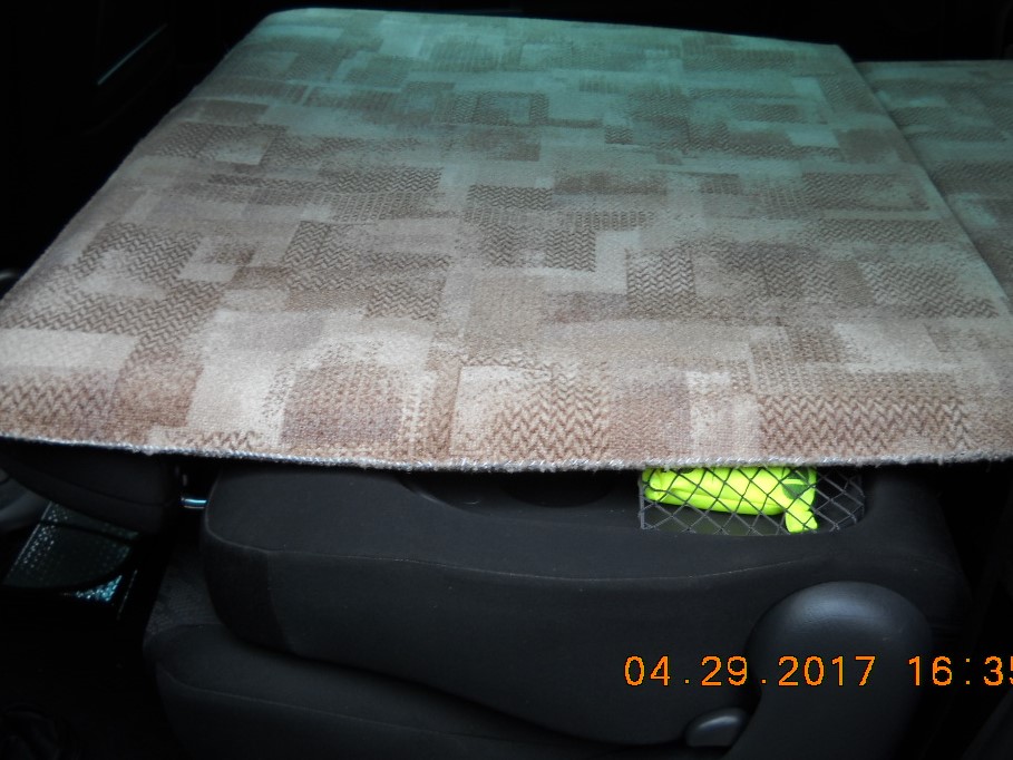

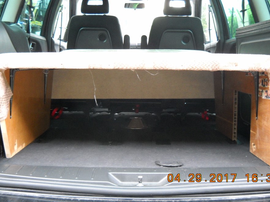

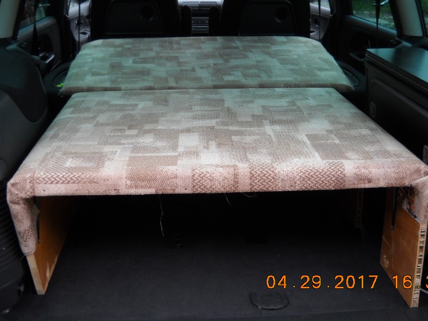

Jednoduchá úprava na cestování v Alhambře, či po úpravě v jiných typech aut. Příprava na lůžko do pěti minut a zpětné složení též. Nákres můžu přeposlat. Stačí stará skříň, PU pěna, koberec a trocha fištrónu.
