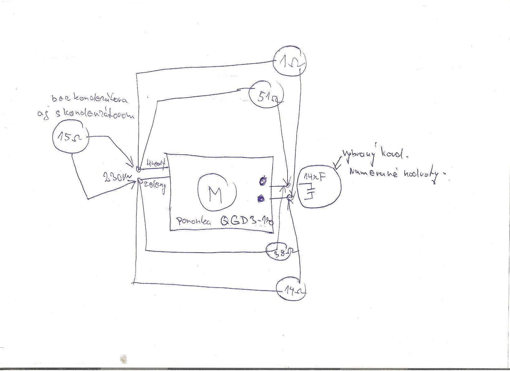

Predavaju sa aj za 100€ co je vela,tu je ta ista z mensim vykonom za necelych 50€

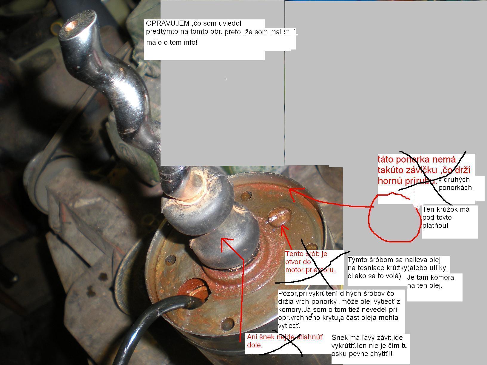

Podle mně musíš nejdřív vyšroubovat šnek, ale nevím jak přidržíš rotor, aby se to podařilo a pak si vyrob stahovák na vytáhnutí toho litinového mezikruží. Jsou v něm závity. Tak nějaká silná pásovina se středovým šroubem a opřeš ho o důlek v rotoru a dostaneš to ven. Nejdřív bych to ale obstříkl WDčkem a chvilku počkal. Ten bastlíř na videu to zvenčí taky nahříval, mohlo by to pomoct. Ale podívej nejdřív na to video. Je to názorně vše vidět.Obětuj ten čas. Já se snažím řídit heslem:" Času dosti mám, trpělivost musím míti". Vyplácí se mi to. Údajně je to Edisonův citát.

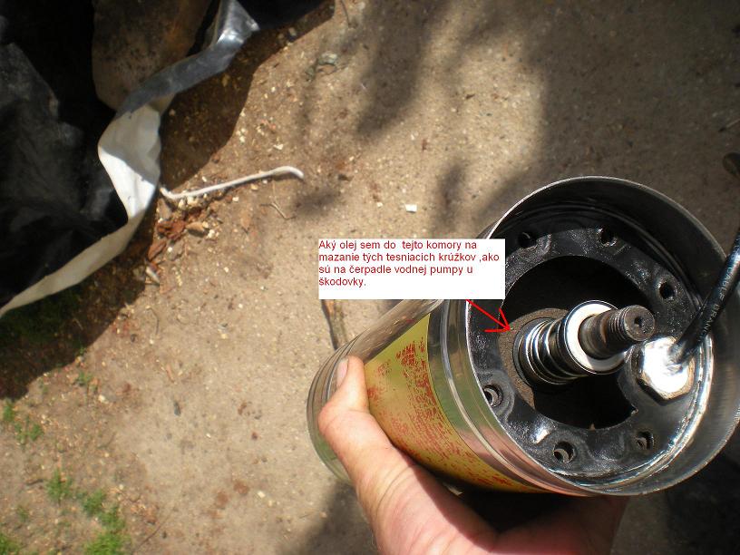

Voda sa tam nedostala,ale sa to iba zarosilo.Všeto je v nej vyrobene z toho jahoršýho materialu!
Aky olej mam dat na mazanie tych kruzkov.Moze byt motorovy asi 2dcl.,taky mam.dik
