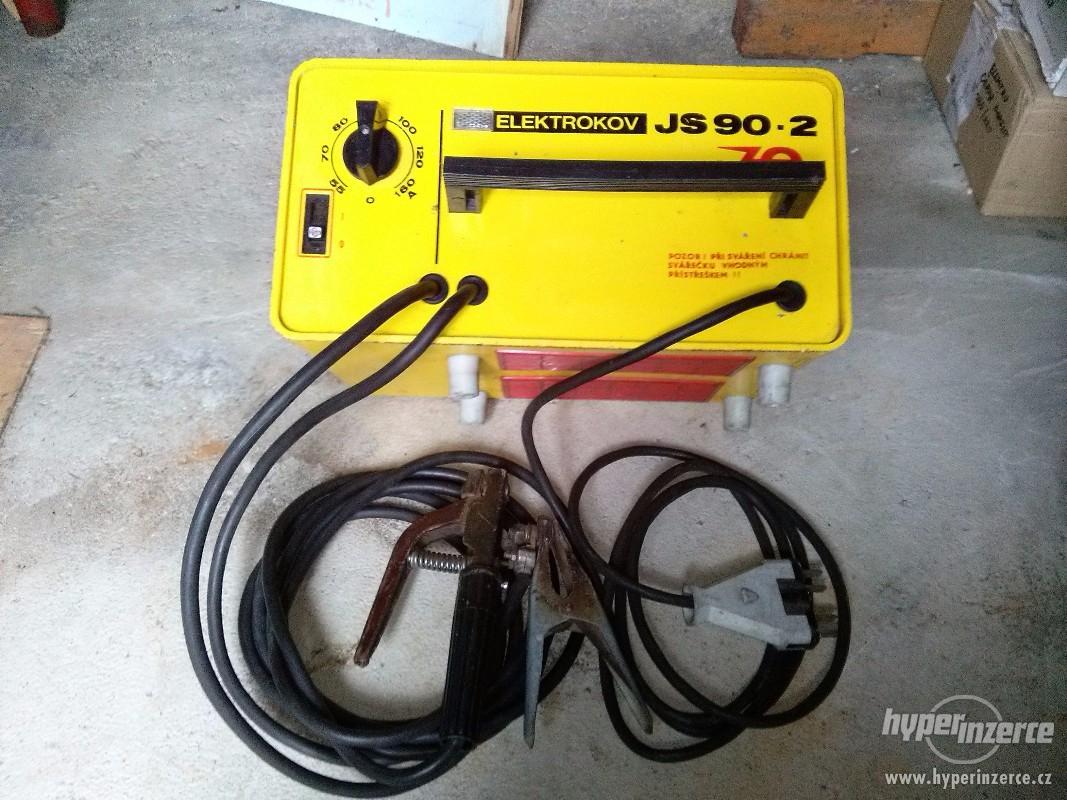

Repasujem zváračku Elektrokov JS90-2 a bohužiaľ neviem sa dopátrať aká žiarovka so závitom E10 tam patrí. Neviete niekto?

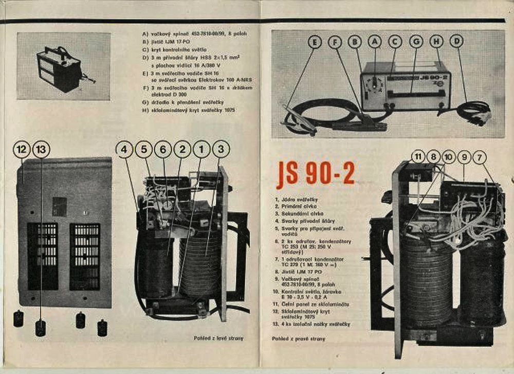

3,5V 0,2A E10

Ďakujem dobrman. :agree:
