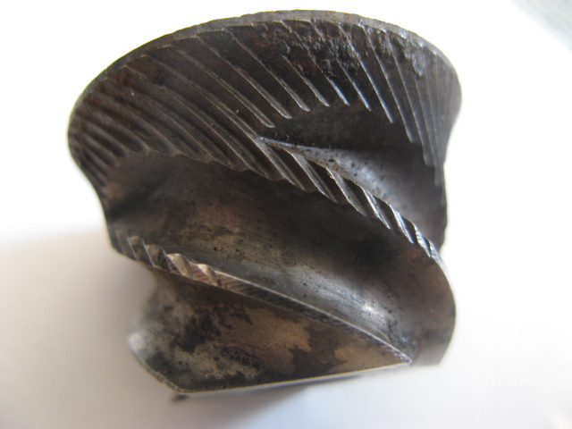

Prosim o radu. V spodnej casti mlynceka je plastove kolecko s vystupkami /ejector/ (pripomina lodne kormidlo...) a odstredivo odstranuje pomletu kavu z mlynceka. Chcem sa prosim informovat, ci sa da spominany diel kupit samostatne. V rozpade ASWO som to nenasiel. Prip. nemate rozpis nahradnych dielov na tento model kavovaru? Dakujem.
kodl1
Příspěvky: 263
#19 Příspěvek od kodl1 »
Koupit se samostatně nedá, jen celý mlýnek nebo vzít z vraku.
Co mne nezabije, to mne posílí ...
cabernet
Příspěvky: 2810
#20 Příspěvek od cabernet »
Pomleta kava bola v mlynceku totalne nabita, stuhnuta. To spominane koliesko (ejektor pomletej kavy)ma mierne opotrebovane vystupky (lopatky). Mohlo sa to stat tym? Netvrdim, ale mam aj podozrenie, ze bola vyliata tekutina do zasobnika kavy. Ako casto sa kavovar pouziva, neviem.
Alebo to po vycisteni len poskladat naspat s vedomim, ze by to mohlo pri spravnom uzivani zariadenia fungovat?
Tiez registrujem unik vody do spodnej vanicky pri priprave kavy.
