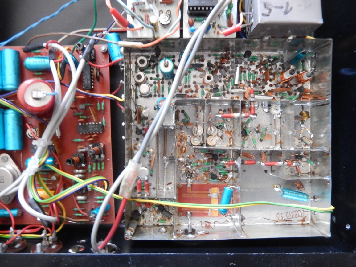

samponek
Příspěvky: 3885
#18 Příspěvek od samponek »
sat přijímač s modulátorem, protože C110 tehdy neměla SCART
BFQ65, BFR90, S042
(256.75 KiB) Staženo 535 x

samponek
Příspěvky: 3885
#21 Příspěvek od samponek »
Tady je 2xS042 a A220D.
Příspěvky: 20508
#22 Příspěvek od Celeron »
samponek píše:sat přijímač s modulátorem, protože C110 tehdy neměla SCART
BFQ65, BFR90, S042
To je ten Maďar z Amára, směšovač z propisky uprostřed.
