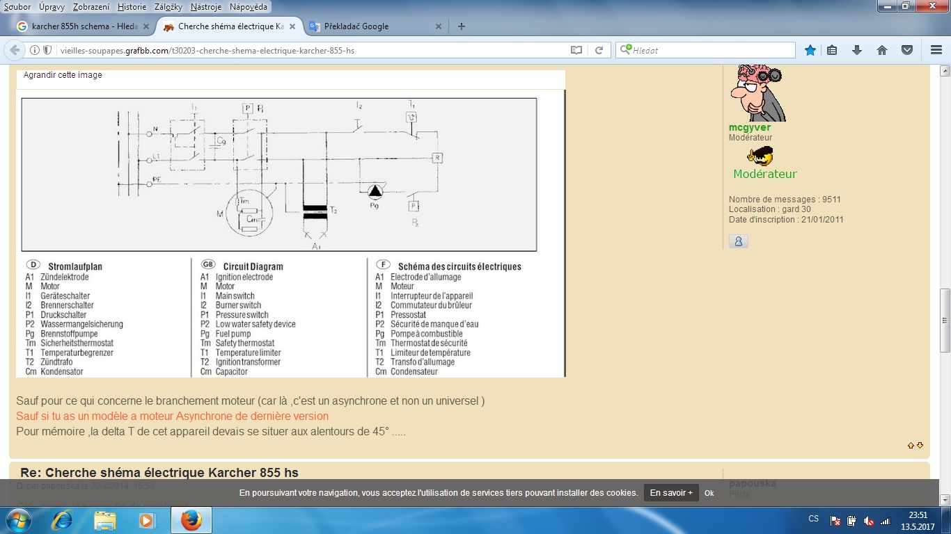

Tu jsem našel schema podle toho usuzuji že jde stále. Podle papíru má ohřev 25kw a regulaci nemá. Nikdy jsem ohřev neměl v chodu tak nevím jak má fungovat wap jsem dostal.

Tak ano, pokud je to zapojené podle tohoto shematu, tak to fakt běží na 50 Hz pořád, dokud to nevypneš hlavním vypínačem, nebo dokud to neodpojí tlakový spínač.
Tak asi nejlépe sehnat originál. S tím 12 kV bys minimálně musel zvětšit vzdálenost elektrod, ale spíš by ti to někde začalo probíjet.
