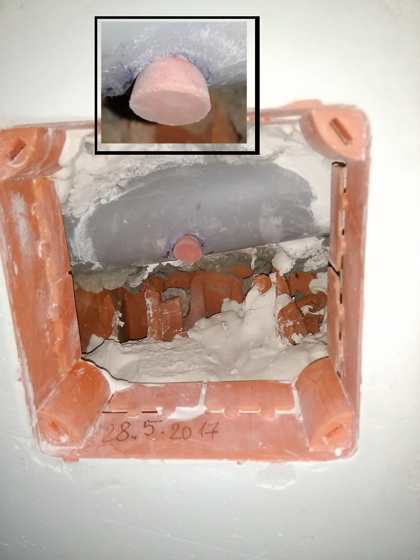

Čím zalepit díru v novodurové odpadní trubce?
Jelikož je trubka z polypropylénu a nejsem si jistý lepivostí, zvolil jsem primitivní, mechanické řešení, které je ale v principu stejné, jako používá výrobce.
Jenom materiál je lehce jiný než z kterého jsou černé těsnicí kroužky. Zakoupil jsem v drogerii na Orlí za 1Kč gumový špunt a trochu ho zkrátil aby uvnitř moc netrčel. Díru jsem zvětšil asi na 8mm protože jsem potřeboval aby osa díry směřovala do středu trubky a ne tečně jako předtím.
Jelikož není jasné, jak dlouho špunt vydrží, udělal jsem inspekční otvor z elektrikářské krabice.
High-end oprava díry v trubce ....jpg- (123.48 KiB) Staženo 148 x
A u vodoinstalací to kolikrát líp nevypadá...
PavelFF píše:Elektrikář by taky nezaházel navrtaný a opravovaný kabel maltou ale nechal by tam krabici. Špunt se může časem rozleptat nebo naopak zpuchřet a rozpraskat. Takhle je to pod dohledem.
20 let ? proto jsem doporučoval silikonový špunt, ten vydrží dýl, než ta PP trubka.
Ale i přelepené izolepoou to bude lepší, než otevřená díra
